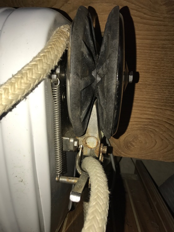

Ole-H94 Startet 20.Juni.2017 Link til dette innlegget Startet 20.Juni.2017 I båten jeg får låne av svigerfar befinner det seg nå en Engbo ankervinsj av uviss modelltype. Problemet er det at ankeret faller ikke når fritt fall innkobles. Jeg har tatt noen bilder og jeg prøvde i den forbindelse å bevege armen som presser på ankertauet, og den beveger seg ikke lett. Det virker som om den er litt skeiv, samt at den trenger en god runde meg smørning. En annen ting jeg la merke til var at den metall delen mellom trekkskivene gnisser på de. og hvilket metall fungerer på endestopper ? Jeg har ikke så mye peiling på "ankervinsjens" virkemåte og vil derfor forhøre meg med dere båtvante folk om dette kan være faktorene som gjør at fritt fall ikke fungerer som det skal ? Sitér dette innlegget Link to post

R_Arendal Svart 21.Juni.2017 Link til dette innlegget Svart 21.Juni.2017 Ser ut som om tauet ligger feil og har kilt seg mellom motor og rulle. Sitér dette innlegget Link to post
Tesoro Svart 21.Juni.2017 Link til dette innlegget Svart 21.Juni.2017 Messingtråd får du kjøpt på Jernia eller andre byggvarebutikker. Har akkurat byttet på min egen ankerline, og det fungerte helt fint. På min ankerline er det to steder med messingtråd. Hensikten er først å varsle om å gå over i sakte modus opp, og deretter neste varsel er for å stoppe på rett sted i rulla. Tok og en service på selve vinsjen, etter å hatt samme problem, nemlig at den ikke detter ut på frifall. Gikk over så mange bevegelige steder som mulig med litt smørespray, funket fint som bare det. Sitér dette innlegget Link to post

zony84 Svart 28.Mai.2018 Link til dette innlegget Svart 28.Mai.2018 er 2 fettnippler inne under dekselet, det hjelper endel å smøre opp disse Sitér dette innlegget Link to post
