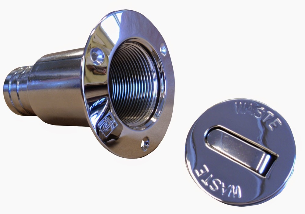

Artekno Startet 22.Juni.2017 Link til dette innlegget Startet 22.Juni.2017 Skal få på plass sugestuss for septik før sommeren. Har aldri brukt et slikt anlegg. Blir det fort søl? Jeg funderer på å sette sugestussen i skrogsiden i stedet for over dekk, i tilfelle søl. Så er det lettere å spyle det av enn om det bare brer seg utover dollbordet på båten... Kanskje et innbilt problem?? Hva er erfaringene? Sitér dette innlegget Maja - LI6522 - MMSI: 258 137 150 Link to post
Lars H. Svart 22.Juni.2017 Link til dette innlegget Svart 22.Juni.2017 (redigert) Det må vel bli kronglete å skru fast (eller holde fast stussen dersom det er gammeldags kon stuss av gummi) for tykk uhåndterlig sugeslange fra land dersom uttaket ditt er på skrogsiden? Redigert 22.Juni.2017 av Lars H. (see edit history) Sitér dette innlegget Lars H. Helgesen, "Kapteinen" på Trudelutt (Saga27) med hjemmehavn i Son, Oslofjorden Nettsteder jeg drifter: trudelutt.com oljepionerene.no Skipshunden vår Som Paschuan i Soten sa på 1920-tallet: Ja, inte är jag mätt, men törstig är jag. Link to post
StorStas Svart 22.Juni.2017 Link til dette innlegget Svart 22.Juni.2017 Enig med Lars H. Har brukt landtømming en del på Svenskekysten, og det er ikke noe problem med søl. I høyden noen få dråper som man enkelt skyller vekk etterpå. Kunne ikke tenkt meg å ha sugestussen på siden, da man jo alltid ligger kailangs og det er greit å ha fritt spillerom til å velge SB eller BB side inntil. Har to toaletter med en sugestuss på hver side av båten, så jeg alltid må over dekk med slangen. Ikke noe problem, og man vipper jo slangen oppover når man bærer den så det ikke renner fra den. Den fungerer for øvrig som en gigantisk støv/våtsuger, så det blir ikke noe søl under selve tømmingen. Sitér dette innlegget Link to post
Eureka Svart 22.Juni.2017 Link til dette innlegget Svart 22.Juni.2017 (redigert) Det vil bli vanskelig tilkomst til gjennomføringen, på skrogsiden, dersom det ikke er flytebrygge du kan stå på.. -i Ålesund havn vil det da ihverfall bli krøkkete, med høy fast brygge samt tidevann. Men jeg skjønner at du har vurdert det ? Redigert 22.Juni.2017 av Eureka (see edit history) Sitér dette innlegget Link to post
Artekno Svart 23.Juni.2017 Emnestarter Link til dette innlegget Svart 23.Juni.2017 Takk for innspill! Greit å få det fra noen som har prøvd slike anlegg. Da monterer jeg standard løsning over dekk. Sitér dette innlegget Maja - LI6522 - MMSI: 258 137 150 Link to post
