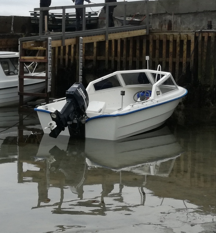

Jeg har gått til innkjøp av ett Garmin Striker 4 ekkolodd. Skulle gjerne ha montert det for både å ha oversikt over blant annet dybde (mye langgrunt der vi har båten) og fart. Med denne kommer det en hekksvinger som da skal monteres bakpå båten. Når man gjør dette må man jo gjerne skru skruer inn i båten. Båten er sjøsatt så jeg lurer på om det finnes noe måte å gjøre dette på uten å måtte ta den på land igjen. Og hvis man må ta den på land, hvor lenge må den tørke før vi kan bore og fylle på med tetningsmasse (hvilken er forøvrig anbefalt?) og hvor lenge må det tørke før vi kan sjøsette igjen?

Lån deg en henger å dra den opp. Du skal bore i glassfiberen under vannlinja, du skal også lage et gjennomgående hull til kabel over vannlinjen samt noen klips som skal skrues fast mellom hullet og giveren. Det blir så mye boring som skal tettes med fugemasse at opp av vannet MÅ den enten på den ene eller andre måten.

For ordens skyld: Det er ingen tørketid fra du tar den opp av vannet til du kan begynne på jobben.
Du kan for eksempel bruke 3M 5200 eller 5200 FastCure som er støvtørr etter 1-2 timer og gjennomherdet etter to døgn. Kan fint sjøsettes etter noen timer. Enhver båtsjappe vil kunne gi deg andre anbefalinger.
Redigert av X10an (see edit history)
Du kan benytte en hvilken som helst hybridfugemasse og sjøsette når det måtte passe deg. Disse fugemassene herder også under vann.
Skinndannelse kommer fra 20-45 minutter avhengig av hvilket produkt.
