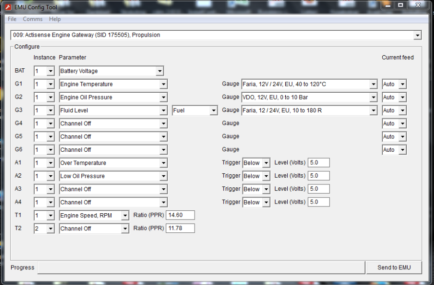

Havlengt Svart 24.Juni.2017 Link til dette innlegget Svart 24.Juni.2017 Eg har 2 stk EMU-1 ombord, dei står oppkopla med turtellersignal, temp, oljetrykk og tankmåling på ein dobbelinstallasjon KAMD 42 / 43. Det fungerer heilt greit, men eg saknar og har etterlyst muligheter for å kalibrera visning av tankmålar og motorinstrument. Slik det fungerer med dagens software kan du kun velgja blandt forhåndsdefinerte instrumenttypar, det er kun turtalssignalet som er kalibrerbart. Dette medfører litt for store avvik frå realiteten, spesielt på tankmålarane. Sitér dette innlegget Link to post

Havlengt Svart 24.Juni.2017 Link til dette innlegget Svart 24.Juni.2017 VDO, Faria og US Marine etter hukommelsen. VDO har både EU og US utførelse. ( omvendt motstandsbilde ) Sitér dette innlegget Link to post

Mox1 Svart 24.Juni.2017 Link til dette innlegget Svart 24.Juni.2017 Her er et eksempel på det trådstarter etterspør : Sitér dette innlegget Link to post
