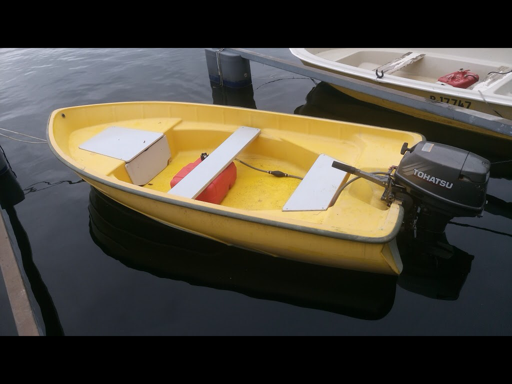

MegaTrondy Svart 5.Juli.2017 Emnestarter Link til dette innlegget Svart 5.Juli.2017 Nå er jeg ferdig med første strøket på båten. Syns det ble bra resultat. Skal pusse forsikrig enkelte steder for å få det jevnere, men alt i alt syns jeg det ble ganske glatt og fint. Har malt både innvendig og utvendig med jotun shipolin. Fargen heter "yellow leaf" og er en original with farge. Her er før og etter bilde. Sitér dette innlegget Link to post
Sondreland Svart 5.Juli.2017 Link til dette innlegget Svart 5.Juli.2017 Det så fint ut, hvordan påførte du det? Sitér dette innlegget Link to post
MegaTrondy Svart 5.Juli.2017 Emnestarter Link til dette innlegget Svart 5.Juli.2017 Jeg bruker en malekost med veldig myke fine hår. Forsøker å dra det utover i tynne lag slik at det ikke blir merker ette pensel. Tar meg også god tid. Sitér dette innlegget Link to post
dieselfan Svart 5.Juli.2017 Link til dette innlegget Svart 5.Juli.2017 (redigert) Ser Mega-fin ut på min skjerm Takk også for fargekodene, har notert de i min lille gule for jeg har en hyggelig hyttenabo som også ville male sin, så han blir også glad for din hjelp Har du prøvd å tilte Tohatsuen ett hakk ut ? (ser ut som du har den på innerste hull nå) Min With 385 liker å ha motoren tilta ut litt over nøytral. Redigert 5.Juli.2017 av dieselfan (see edit history) Sitér dette innlegget Link to post
