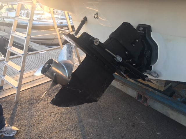

mercruiser 7,4 Efi, bravo 2, riktig uveksling?, 24 knop, maxumm 33 fot, vekt 4500+ kg
Knotleif
Hei
Lurer på jeg har riktig utvesling og og propell, Båten er en Maxum 33, vekt ca 4500+ kg, 7,4 efi med bravo 2, mener de sa at utveksling var 2.0.
Får 24 knop, men burde kansje fått opp i mot 29-30 knop?

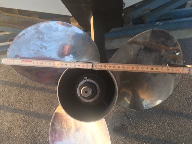

Fant ikke noen merking på proppelen.
24 knop v 4600 rpm
20 knop v 4000 rpm
8  knop v 2400 rpm
Hva med bravo 3 duoprop?, vekt på båt?, fart, bensinforbruk osv, eller brevo 2 med annen utveksling?
Er takknemlig for alle tilbakemeldinger/ erfaringer:)
