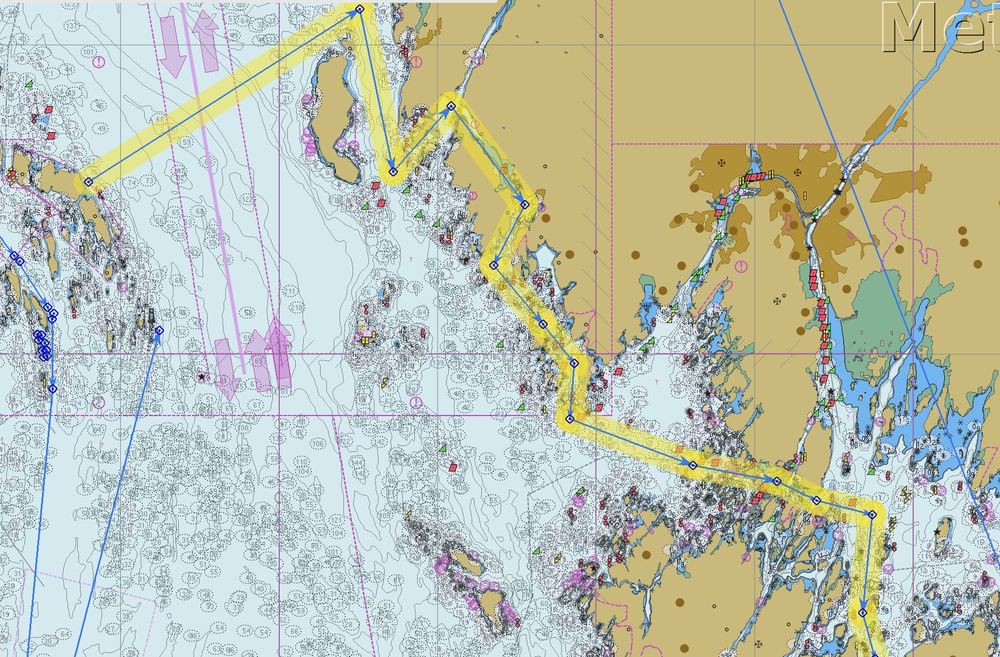

Framtia Svart 29.Juni.2017 Link til dette innlegget Svart 29.Juni.2017 (redigert) her er beste ruta for å unngå sjø, det er vel bare ved Stømtangen at man er særlig utsatt om man følger denne: Redigert: dette gjelder ved kraftig vind fra syd eller sydvest, ser nå at det meldes nordlig vind, så i tilfelle vil det være mye mindre sjø, og man kan sikker gå sør om Rauer direkte. Redigert 29.Juni.2017 av Framtia (see edit history) Sitér dette innlegget Seiling - den dyreste måten å reise gratis.... Link to post

Guest Avmønstret# Svart 29.Juni.2017 Link til dette innlegget Svart 29.Juni.2017 Jeg skal komme med en innrømmelse, jeg har aldri gått gjennom Hankøsundet :-) (Har vært innom fra ene siden og ut igjen) Men jeg har gått på utsiden i diverse vær temmelig mange ganger nå, både med snekke og seilbåt, og må vel si at jeg aldri har tenkt på at jeg burde finne mer le/gå Hankøsundet. Men er man på tur og har god tid så er det vel ingen grunn til å ikke gå der utover at det blir litt lengre. --- Og den ruta klin oppi Strømtangen er jo lun og fin helt til en skal runde Strømtangen, da er en på den værste plassen en kan finne i området når det blåser syd- sydvest, syns jeg. Strøm, bølger i retur fra land og alt for liten plass hvis noe skulle skje. Så om det ikke er plagsomt med sjø gå jeg alltid på utsiden der også. Og er det så mye sjø at en faktisk må gå i le før Strømtangen så ville jeg tenkt meg om to ganger før jeg rundet der i motorbåt i det hele tatt. Mao, er det stille og fint går jeg gjerne klin oppi, er det sjø går jeg lengre ut. I fellesferien blir rundinga ved Strømtangen en del av E6 så da får en også veldig mye trafikk og hekksjø. Så kanskje en får det bedre ved å gå lengre ut også når det er stille.. ? Sitér dette innlegget Link to post

pacuare Svart 29.Juni.2017 Link til dette innlegget Svart 29.Juni.2017 Popeye70 skrev for 2 timer siden: For å få inn bedre VHF-signaler har jeg en 25 meters antenne på toppen... Neida, jeg tenkte visst litt i kryss. Fra mine yngre dager husket jeg den leia vi pleide å ta med motorbåt (mellom Håholmen og Kjøkøy - brohøyde 10m), og den kunne jeg ikke gjentatt med seilbåt. Dermed tenkte jeg visst at man ikke kan gå noen steder med seilbåt på innsiden av Hvaler. Går man rundt Kjøkøy på nordsiden skal det selvfølgelig gå greit. Bare ikke følg ruten Fremtida har tegnet inn, den går under en bru på 10 meter, med seilbåt må en nord for Kjøkøya. Lurer på om brua der er 28 meter høy (høyden sto ikke på sjøkart på gule sider, masta vår er en god del høyere enn på båten i din signatur, så det går greit for deg). Innaskjærsruta Fremtida tegnet inn er fin for båter på 50 fot, så ikke veldig trang. Unntaket er som flere nevner, strømtangen pga rotesjø. Går jeg innenfor Rauøy går jeg alltid gjennom Hankøsundet. Vel verdt omveien. Har tilbrakt noen hundre dager på Hankø i forbindelse med seiling, så litt mimring. Sitér dette innlegget Link to post
