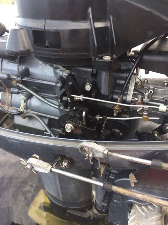

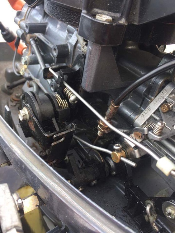

Hei, har kjøpt meg en Winrace MK1 med en 2000 modell Yamaha 9.9, og vil gjerne ha denne opp i 15hk. Har sett rundt på mekanismen og spjellet åpner seg ikke fullt når jeg tar bånn gnu på kontrollboksen. Jeg kan skru opp den skruen på den gullknotten som det staget går igjennom og dytte gullknotten lengere bak og skru igjen slik at spjellet åpner seg fullt når jeg tar bånn gnu, men da får jeg veldig høy tomgang, og den vil ikke i gir.
Så lurte på om en måte jeg kan fikse dette på, at jeg får åpnet spjellet fullt men også at dette ikke har noe effekt på tomgangen. Er dette justering på motoren eller kontrollboksen? Takker for svar.

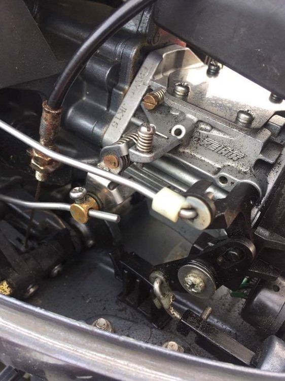

Bånn gass på kontrollboks
Bånn gass på kontrollboks. Lille bøyen til venstre for tomgangskruen skal treffe den

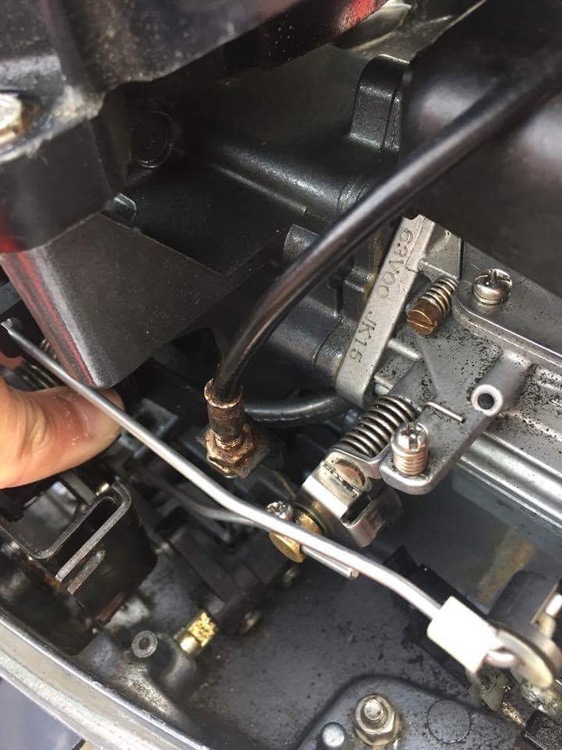

Her dyttet jeg ned på et punkt slik at spjellet åpner seg fullt

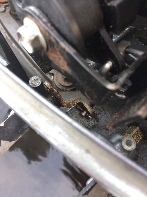

Bak denne 9mm bolten så skulle det vært en splint som stoppet ett eller annet som folk tar vekk så spjellet åpner seg fullt, men det gjør ennå ikke dette selvom den er fjernet.
Her hvor bildet er fokusert kan du se at denne stopper mot bunnen.
