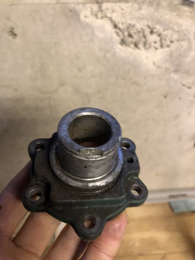

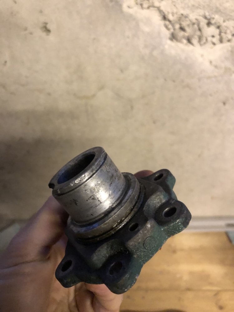

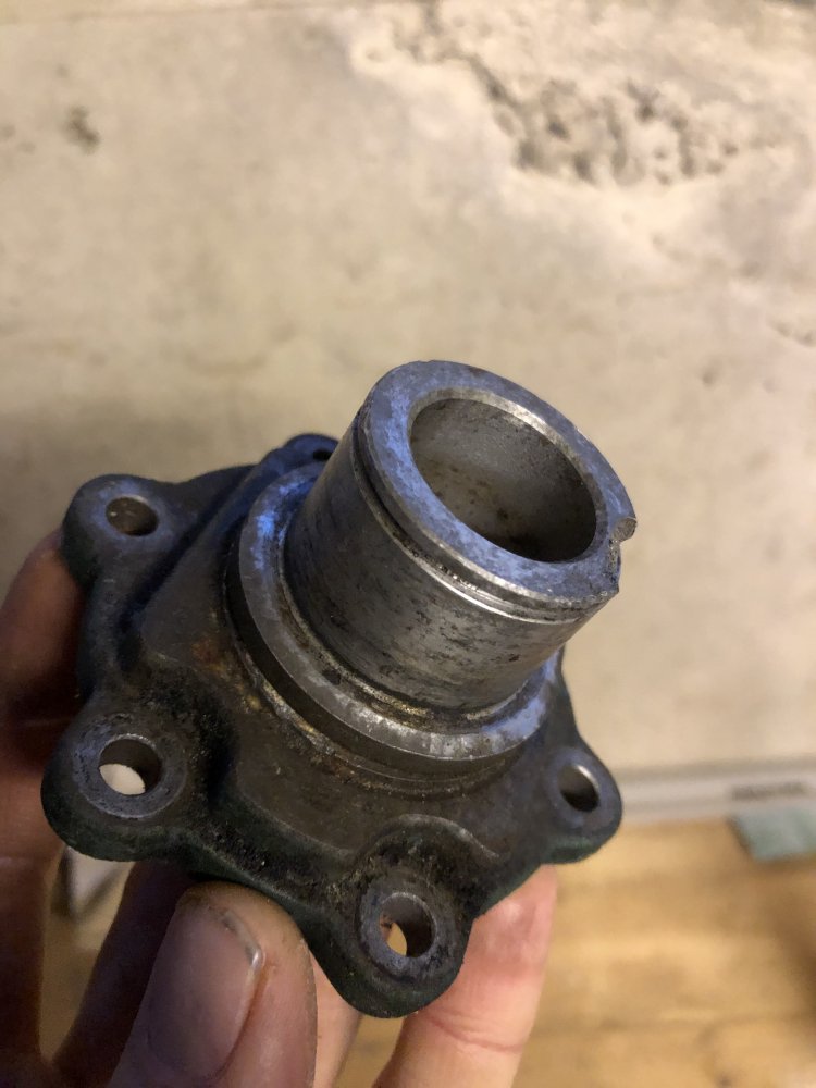

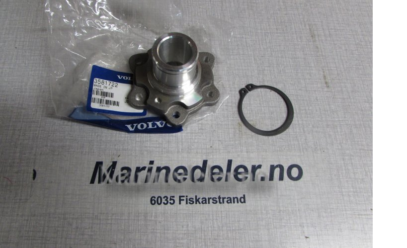

GeirFrode Svart 17.November.2020 Link til dette innlegget Svart 17.November.2020 Har hatt en ulyd i kompressoren på min KAMD 300 også. Samtidig som sikringen går av og til. Etter feilsøking, så sier manualen at dette er feil på clutch til kompressor. Den har jeg nå demontert, og fant at lageret var helt utslitt og skranglete.Men før jeg kom så langt, måtte det selvfølgelig skje noe. Lageret med selve reimhjulet satt såpass godt fast at jeg måtte bruke en avdrager. Jeg brukte ikke mye krefter for å få det av, men likevel så ble selvfølgelig spindelen der lageret skal sitte ødelagt. Er det noen som kan ha en defekt kompressor liggende med denne intakt? Spindelen finnes på Marineparts, men den er ikke billig. Når man i tillegg må ha komplett clutch, begynner båtpengene å fly.. Første bilde er av den gamle spindelen. Man kan tydelig se at her har det vært noe feil før også. Ringen der lageret skal ligge mot, er skikkelig frynsete. Kan se ut som om inneringen på lageret har gått rundt en stund og gnagd på metallet. Neste bilde er av ny del. Ser at det er 2 typer spindel, med litt forskjellige diameter. Den har jeg ikke målt, men det må jeg gjøre ganske fort. Og det kan jo da tyde på at det er 2 typer lager i ny clutch også? Med forskjellig diameter på inneringen. Litt merkelig, for det har jeg ikke sett i noen dokumentasjon. Sitér dette innlegget Link to post

Optimist1 Svart 18.November.2020 Link til dette innlegget Svart 18.November.2020 GeirFrode skrev for 14 timer siden: Glimrende! ? Kompressorene skal være like på disse motorene. Jeg krysser fingrene. Er stadig i Oslo i jobbsammenheng, så ikke noe problem å hente den, i tilfelle. ? Det eneste jeg ikke skjønner helt, er det som beskrives angående diameter på akseltappen. Men det får vi sjekke senere. Jeg har delen, men ser ut som den har en liten skade i endeflensen. Usikker på om dette er av noe betydning. Låsefjæren har jeg ikke. Sitér dette innlegget Link to post
GeirFrode Svart 18.November.2020 Link til dette innlegget Svart 18.November.2020 Den ser ihvertfall bedre ut enn min gamle. Tror ikke det er noe problem med den lille skaden der. Låsefjæren har jeg, og den vil nok klemme like godt selv med den skaden. Såfremt det ikke er noen brist i festet ellers. Sender deg en IM. Sitér dette innlegget Link to post

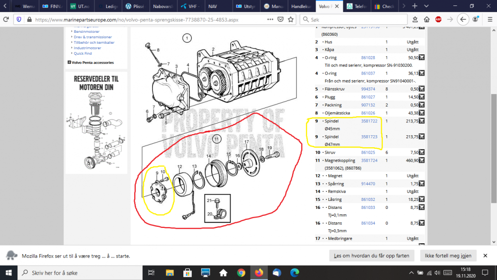

GeirFrode Svart 19.November.2020 Link til dette innlegget Svart 19.November.2020 Etter litt fintenking, så har jeg bestemt meg for å bestille ny spindel i tillegg. Tar ikke sjansen på å montere en som er litt skadet. Har en mistanke om at det er litt belastning på den spindelen når kompressor slår inn og ut, og den er ikke laget av spesielt sterkt materiale. Men så kom neste spørsmål. På Marineparts er det avbildet 2 slike spindler, med forskjellig diameter. Det står at en har diam på 45 mm, og en på 47 mm. Selve clutchen står det ingenting om diameter på. Hva er riktig her, er det noen som har vært borte i dette problemet før? Og hvor skal det egentlig måles diameter? Jeg trodde det var lagertappen som var stedet, men på min gamle måler den bare 35 mm. Og det stemmer jo ikke med noen ting. Hele enheten med kompressor osv er merket med rødt, og spindelen er merket med gul ring på bilde, i tilelgg til rundt delenr. Sitér dette innlegget Link to post
GeirFrode Svart 29.November.2020 Link til dette innlegget Svart 29.November.2020 Tar opp igjen tråden for trolig å få en avslutning på den for min del. Etter mye spørring både her og der, så ser det ut til at spindelen som er oppgitt med diameter 47mm er den jeg skal ha. Det er på baksiden av spindelen det skal måles, så vidt jeg har funnet ut. Tok sjansen og bestilte denne, og den har akkurat samme mål som den gamle. Så da gjenstår det bare å få montert den.. Sitér dette innlegget Link to post
