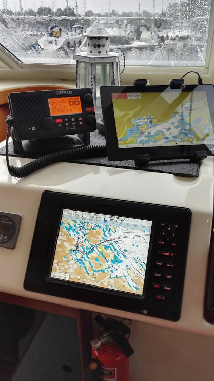

Dykker Startet 1.Juli.2017 Link til dette innlegget Startet 1.Juli.2017 Har idag Simrad NX40-plotter tilknyttet Simrad RS35 VHF m/AIS. Har altså AIS (fra VHF'en) på plotteren (og internett AIS på Seapilot på nettbrettet). I tåkehavet så bruker jeg Simrad 3G-radar som jeg er fornøyd med. Tenkte jeg skulle montere AIS-sender/mottaker (ønsker dette primært brukt for utsending av egen båts posisjon).Har tittet litt på nettet, og ser at utvalget er stort. Hva anbefaler dere? Pris er selvsagt avgjørende. . Sitér dette innlegget Link to post
