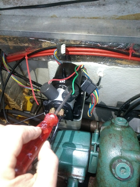

nomane Startet 2.Juli.2017 Link til dette innlegget Startet 2.Juli.2017 Opplevde her sist uke at ene solenoid ventilen på HPU var defekt. Dette ble verifisert ved å sette strøm direkte på ventil fra batteriet. Den ene "tikket", mens den som ble verifisert defekt "tikket" ikke. Gikk så til innkjøp av ny ventil, monterte den på og verifiserte at den funket ved igjen å sette strøm direkte på ventil fra batteriet. Den fungerte dog ikke lenge. Allerede på første tur opplevde jeg problemer med å trimmingen. Viser seg nå at nye ventilen også er død. Kan det være HPU'en som er problemet og som "dreper" ventilen, eller er bare den nye ventilen ved en tilfeldighet dårlig? Sitér dette innlegget Link to post

Jori Svart 5.Juli.2017 Link til dette innlegget Svart 5.Juli.2017 Har byttet disse selv og fått det til å fungere helt ok. Men opplevde utrolig mye irr og grønne kontakter i systemet, så endte med å bytte kontakter, klippe bort irrete tupper på ledningene etc. Blir ikke like mye plug&play som før, men fikk det i stand. Behøver ikke heller å være første kontakt som er irret, da disse ledningene har flere kontakter før de når panelet. Også på panelet kan det jo irre, så ville sjekket ut dette først, også evt reklamert på solenoiden. På bildene ser jo dine kontakter bra ut, men kan være verdt å få det bekreftet hvertfall. Antakelig har du hatt skikkelig uflaks med den nye solenoiden Sitér dette innlegget Link to post
nomane Svart 9.Juli.2017 Emnestarter Link til dette innlegget Svart 9.Juli.2017 Satt strøm direkte på solenoiden fra batteriet, så den var defekt. Altså 2 stk solenoider (med grønn ledning) defekt. Så spørsmålet er om det kan være noe som i HPU'en som "dreper" solenoid ventilen, eller er det bare tilfeldig? Sitér dette innlegget Link to post
Mix Svart 9.Juli.2017 Link til dette innlegget Svart 9.Juli.2017 Det må være tilfeldig, det er seperate komponenter. Pumpa går ene eller andre veien. Solenoidene åpner eller lukker for styrbord eller babord trimplan. Sitér dette innlegget Link to post
nomane Svart 11.Juli.2017 Emnestarter Link til dette innlegget Svart 11.Juli.2017 Skjønner. Monterte nå den ny ventilen jeg fikk på garanti. Ventilen blir fort ekstremt varm, mens den gamle er helt kall og fin. Noen ideer?? Sitér dette innlegget Link to post
