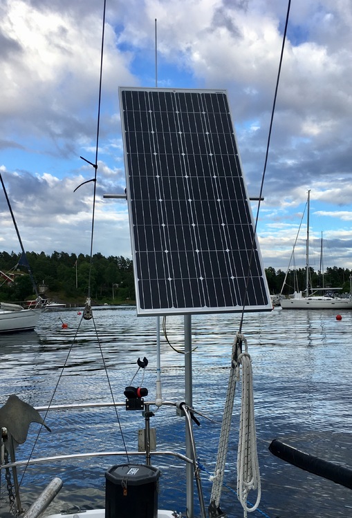

Artekno Startet 4.Juli.2017 Link til dette innlegget Startet 4.Juli.2017 Vurderer å sette VHF-antenna, samt senere AIS-antenne på tverrstanga som solcellepanelet er montert på. Men så slo det meg at det kanskje ikke er ideelt? Syns jeg hadde lite AIS-båter registrert, og kikket litt på antenna. Den var havnet inntil ramma på solcellepanelet. Dyttet den unna, og straks dukket det opp 3-4 båter til med AIS på skjermen. Innbilning? Tilfeldig? Eller klar sammenheng?? Sitér dette innlegget Maja - LI6522 - MMSI: 258 137 150 Link to post

Artekno Svart 4.Juli.2017 Emnestarter Link til dette innlegget Svart 4.Juli.2017 Faxen skrev 18 minutes ago: Ramma på solsella er jo å anse, som en antenne. Få VHF og AIS antenner så høyt og fritt som mulig. Ja det blir jo "høyt og fritt" montert der. Det var poenget. Men om et solcellepanel på noen måte skaper elektronisk støy, så er det jo en lite egnet plassering. Det er det jeg lurer på. Sitér dette innlegget Maja - LI6522 - MMSI: 258 137 150 Link to post
X10an Svart 4.Juli.2017 Link til dette innlegget Svart 4.Juli.2017 Artekno skrev 7 minutes ago: Men om et solcellepanel på noen måte skaper elektronisk støy, så er det jo en lite egnet plassering. Det er det jeg lurer på. Støy er det nok lite av fra solcellepanelet. Men det kan helt klart skjerme en del for både mottak og sending når det står plassert umiddelbart foran VHF/AIS antennen din. Ut fra bildene virker det som du har en av disse båtene med lang pinne montert på midten. Du vil isåfall kunne oppnå en markant forbedring av rekkevidden ved å montere VHF/AIS i toppen av denne. Men det er kanskje ikke en mulighet i ditt oppsett? Sitér dette innlegget Link to post
Artekno Svart 4.Juli.2017 Emnestarter Link til dette innlegget Svart 4.Juli.2017 X10an skrev for 2 timer siden: Du vil isåfall kunne oppnå en markant forbedring av rekkevidden ved å montere VHF/AIS i toppen av denne. Men det er kanskje ikke en mulighet i ditt oppsett? Har bevisst valgt å ikke montere VHF-antenne i masten. Der er den lite tilgjengelig, og enda en kabel i masta er et styr. Har en 250 cm Glomex på pushpit, og den sender og mottar utmerket. Jeg bytta ut tverrstanga på Watskistativet med en lengre, så jeg har 10 cm utstikk på hver side av panelet. Hvis panelet i seg selv ikke avgir støy, så vil det være en god plassering godt ute av skjerming og ting som kan hekte. Sitér dette innlegget Maja - LI6522 - MMSI: 258 137 150 Link to post
Lett match Svart 4.Juli.2017 Link til dette innlegget Svart 4.Juli.2017 (redigert) Selve panelet skaper nok ikke så mye støy (elektrisk) men når det er tilkoblet batteri via spenning/lade regulering så kan det bli noe støy. Men ikke sikkert det blir et praktisk problem dersom antennen står et stykke unna. Mer også hvilken frekvens det støyer på. Redigert 4.Juli.2017 av Lett match (see edit history) Sitér dette innlegget Link to post

Lars H. Svart 4.Juli.2017 Link til dette innlegget Svart 4.Juli.2017 men husk, at med en slik antenne har den svært trang retningsvinkel når båten krenger (som seilebåter ofte gjør). På den ene siden går signalet rett i sjøen, og på den andre rett til himmels. Sitér dette innlegget Lars H. Helgesen, "Kapteinen" på Trudelutt (Saga27) med hjemmehavn i Son, Oslofjorden Nettsteder jeg drifter: trudelutt.com oljepionerene.no Skipshunden vår Som Paschuan i Soten sa på 1920-tallet: Ja, inte är jag mätt, men törstig är jag. Link to post
JRK Svart 4.Juli.2017 Link til dette innlegget Svart 4.Juli.2017 Ett annet problem er at solcellepaneler også kan virke på antennen din som et falskt jordplan, noe som også kan endre retning og følsomhet på signalet. Sitér dette innlegget Link to post
Artekno Svart 4.Juli.2017 Emnestarter Link til dette innlegget Svart 4.Juli.2017 (redigert) Lars H. skrev for 3 timer siden: men husk, at med en slik antenne har den svært trang retningsvinkel når båten krenger (som seilebåter ofte gjør). På den ene siden går signalet rett i sjøen, og på den andre rett til himmels. Jada, jeg kan min antennelære -Så lenge vi krenger under seil midt i Skagerrak er jo alt OK ombord. Det er når båten slutter å krenge at noe er galt! Redigert 4.Juli.2017 av Artekno (see edit history) Sitér dette innlegget Maja - LI6522 - MMSI: 258 137 150 Link to post
Artekno Svart 4.Juli.2017 Emnestarter Link til dette innlegget Svart 4.Juli.2017 JRK skrev for 2 timer siden: Ett annet problem er at solcellepaneler også kan virke på antennen din som et falskt jordplan, noe som også kan endre retning og følsomhet på signalet. Ja det er nok riktig. Så langt med signalrapport på tre ulike posisjoner fra Tjøme Radio tyder i allefall alt på at radiosignaler sendes og mottas godt med antenne inntil panel (30 cm). Jeg tror neppe det blir dårligere av å løfte stor antenne opp over panelet. Det er særlig svake AIS klasse B signaler inn jeg er litt bekymra for, siden de bare sender på 2 watt. MPPT regulatoren forstyrrer ikke VHF, selv med enheter montert kloss inntil hverandre i panel under dekk, og med inngående kraftkabler fra panel trukket i samme løp som skjermet coax fra antenne. Men jeg er oppmerksom på at det kan bli nødvendig med noen mottiltak når HF-stasjon kommer på plass. Sitér dette innlegget Maja - LI6522 - MMSI: 258 137 150 Link to post
