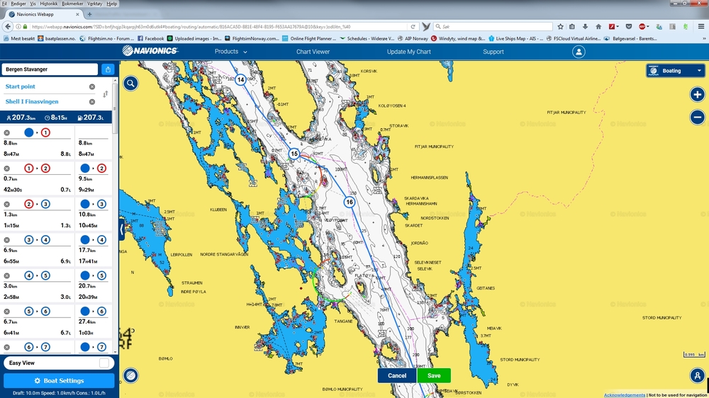

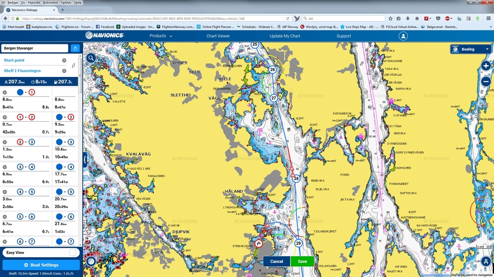

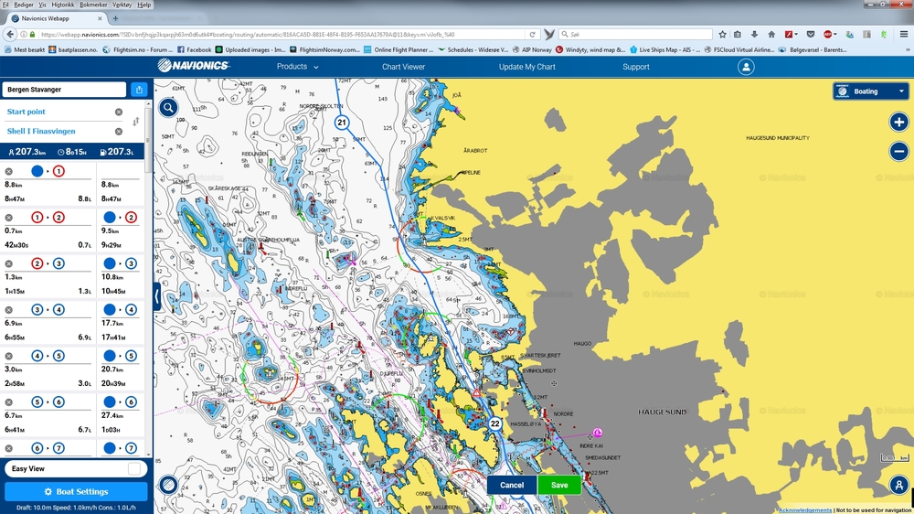

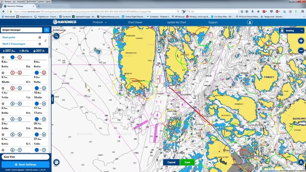

LALUNA II Svart 5.Juli.2017 Link til dette innlegget Svart 5.Juli.2017 Stakk en kjapp rute fra Bergen til Stavanger for deg Sitér dette innlegget Ha en flott dag på sjøen med gode vennerLaluna II på Marinetraffic via I-AIS Link to post

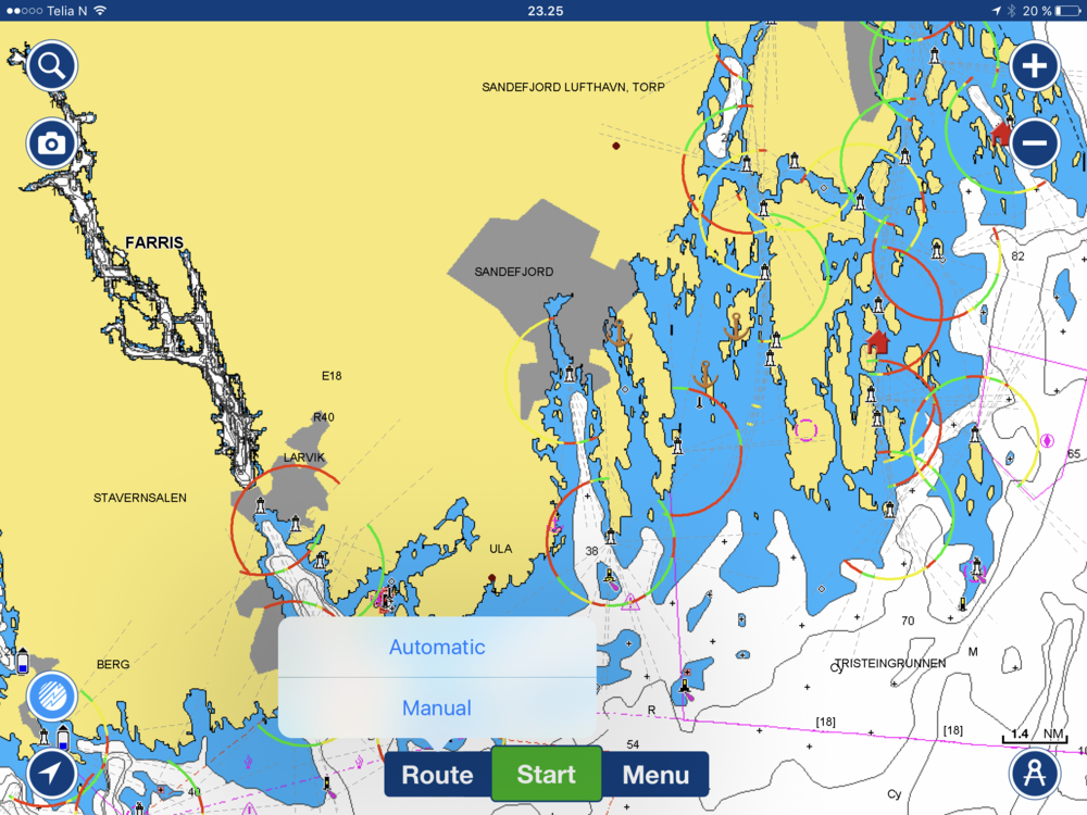

Bitteliten Svart 5.Juli.2017 Link til dette innlegget Svart 5.Juli.2017 Navionics er rimelig selvforklarende. Se bilde. Hvor langt 400 l diesel holder? Tja si det, men du bør regne med å ha 20% i reserve på tanken. Om forbruket er 50 liter i 20 knop så kommer du 20nm på 50 liter. Så rundt 120 nm så har du fortsatt litt i reserve. Sitér dette innlegget Link to post

Ali K. Svart 5.Juli.2017 Emnestarter Link til dette innlegget Svart 5.Juli.2017 Er nok enig at man burde fylle oftere. Har prøvd navionics appen på Android men der finnes det kun route -- > new route. Ikke noe automatisk valg å se. Gikk så inn på navionics webapp og så automatic valget, men når jeg velger rute og den har regnet ferdig så får jeg opp Route not found. Skal jeg prøve på kortere distanser? Sitér dette innlegget Link to post

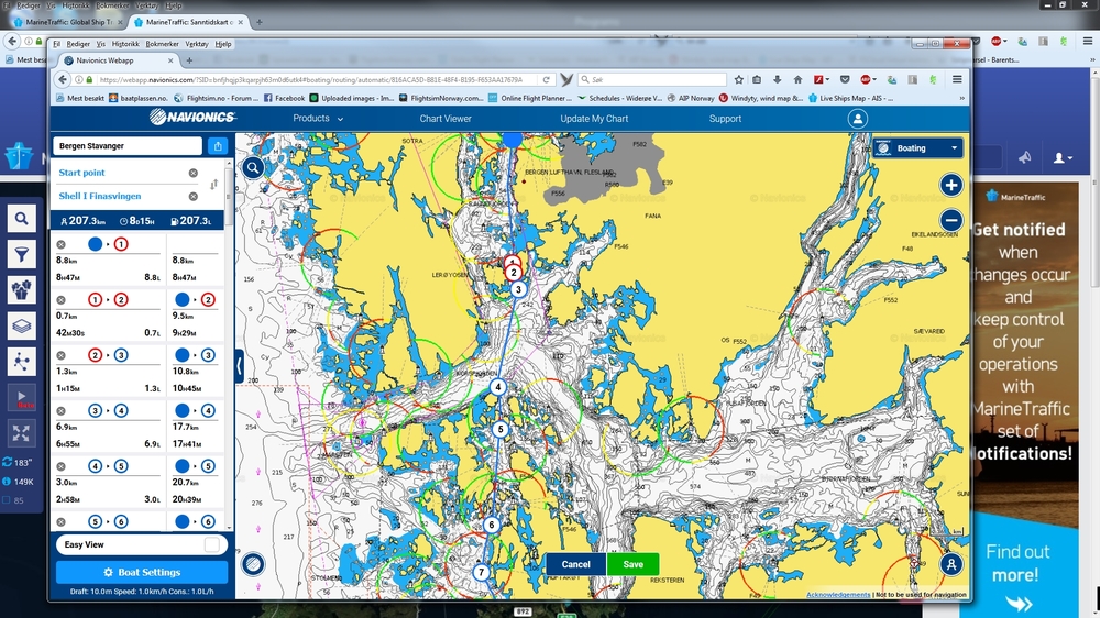

Ali K. Svart 6.Juli.2017 Emnestarter Link til dette innlegget Svart 6.Juli.2017 Hei alle sammen Da var reparasjonene på båten endelig ferdig. Nå skal vi begynne å kjære om ca en times tid. Litt seint på dagen men jeg mener jeg burde i allefall rekke Haugesund før det blir for mørkt. Skal sette i gang appn så at jeg dukker opp på radaren i løpet av kvelden. Har fått auto til å fungere på navionics web app siden. Følger den gps signalet? Takker alle sammen som har stilt opp så langt. Har ikke det vakreste kameraet på tlf, men skal se å få lastet dem opp når vi er hjemme igjen :) Sitér dette innlegget Link to post
LALUNA II Svart 6.Juli.2017 Link til dette innlegget Svart 6.Juli.2017 Ja den følger GPS signalet så da ser du hvor du er LIVE :-) God tur Sitér dette innlegget Ha en flott dag på sjøen med gode vennerLaluna II på Marinetraffic via I-AIS Link to post
