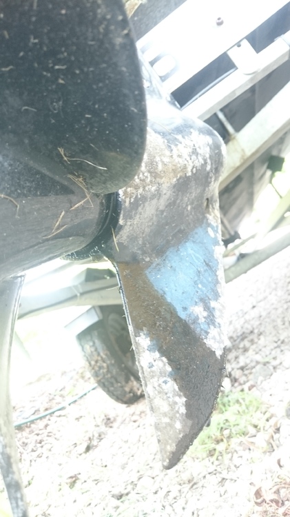

Etter en vår med for lite tid til båt og for mye fokus på oppussing så fikk jeg i går endelig pakket ut båten. Og da møttes jeg med en litt mindre hyggelig overraskelse. Det var en liten pytt med girolje på bakken og det har lekt fra der dere kan se på bildet. Kan jeg være så heldig at det bare er en pakning eller lignende? Eller må hele girhuset demonteres?
Etter å ha lest Ingar sitt innlegg har jeg sett bildet ditt på en større skjerm og olja ser "sot-sort" ut for meg, kan den komme fra eksossystemet ?
Kommer det fra girhuset bør det være lysebrun eller grå dersom det er vann i den og definitivt ikke lukte surt/sot.
Prøv å tørke av noe med en hvit fille eller papir før du vasker.
