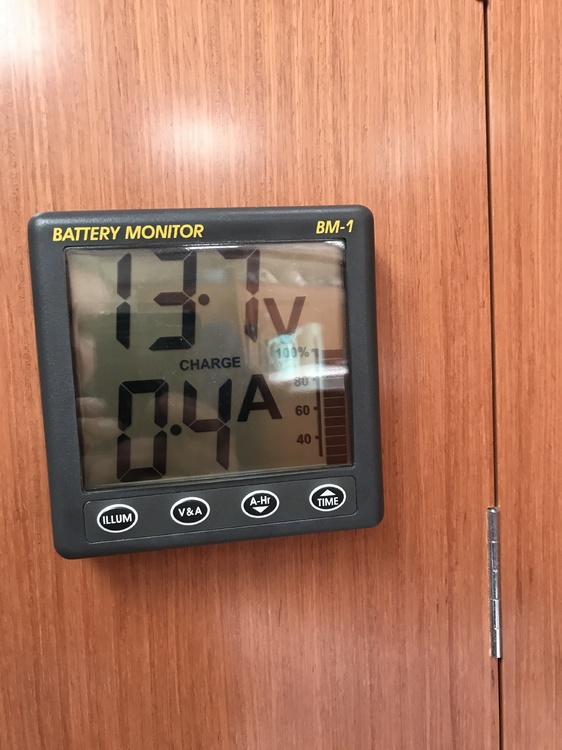

Ser at batterimonitoren går ned til 13,7 når batteriet er 100%, så det er vel vedlikehold.
Float er da ikke så problematisk med verken Gel eller bly ellers.
