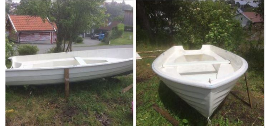

Hei har kjøpt en gammel with 14 fots båt. Vet ikke årsmodell eller noe. Merkeplaten var borte.
Har prøvd å søke etter informasjon men finner svert lite,
Noen som har noen linker eller lignende ?
lurer litt på hvilken motor som passer lang/kort stamme
hvor mange hk
Hvordan fungerer lensepluggen/selvlensende?
hvor fort går den ca med en 25 hk yamaha 2t
Her har du fått deg en klassiker i norsk båthistorie. Bror With designet skroget på 50-tallet og det ble først bygget i mahogny. På 60-tallet ble det produsert i glassfiber. Det vant designpriser to år på rad i 1964 og 65:
http://www.norskdesign.no/industridesign/landstedbat-with-400-article1667-287.html
http://www.norskdesign.no/industridesign/jolle-with-400-article1392-287.html
Bror With mente skroget var så bra at han ikke så noen mulighet til å forbedre det(kan sikkert diskuteres). Skroget ble produsert i flere varianter, bla annet med overbygg som With Vital.
Skibsplast produserte de på 90-tallet og Viksund helt ut på 2000 tallet.
Skroget er bredt noe som gjøre den stabil. Den er forholdsvis flat under så slår litt i sjø, men gjør den samtidig lettplanende. Kom vel med akterspeil for både lang og kort stamme så her må du måle.
Vil tippe den gjør 20-25 knop med 25hk 2T avhengig av last og propell
