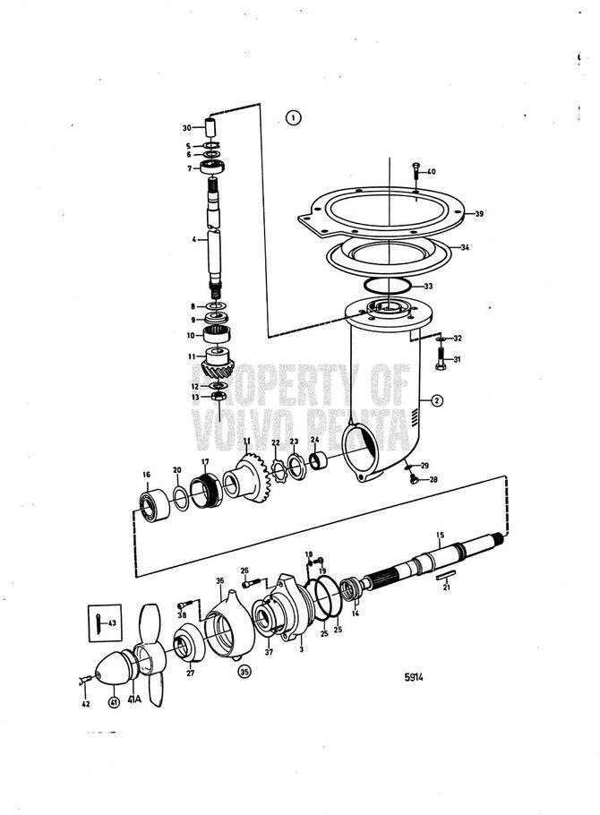

Jeg har fått vann i drevoljen på mitt Penta 110-S drev.
Har nye tetninger, båten står på land, har fått av propellen, anoden og tatt ut akslingen med tilhørende deler.
Snakk om å bytte simmeringene og o-ringene.

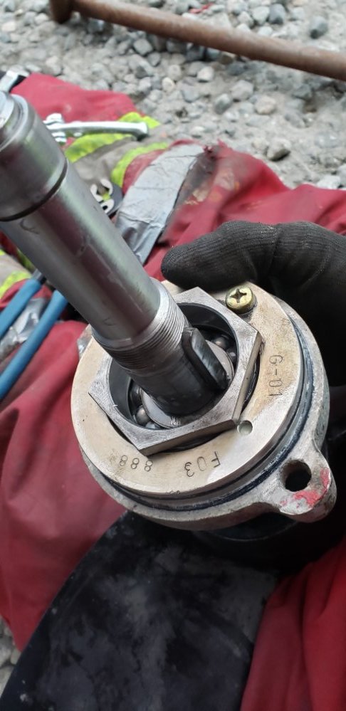

Står nå fast på del (3) og del (17) som sitter fast i hverandre. Ser ut som jeg må ha en skrustikke og en 64mm fastnøkkel for å få dette av?
Slik fastnøkkel har jeg ikke for handen. Noen tips?
På bildet under ser man også en skrue, den har jeg tatt av. Det sitter godt. Har forsøkt å banke osv. Men er usikker på om jeg i det hele tatt gjør rett? 20220331_193817.jpg.e76c413a5a1087cb52faf9d27529248e.jpg
