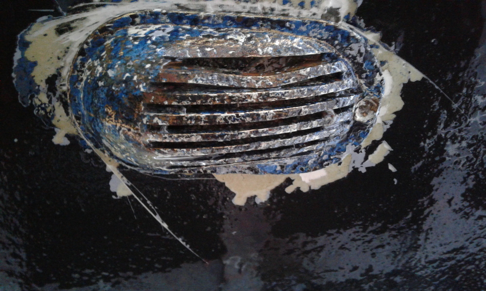

Kjellu Startet 10.Juli.2017 Link til dette innlegget Startet 10.Juli.2017 Hei. Jeg har en 98 mod jenneau og skal skifte skroggjennomføring til kjølevannet. Jeg har problemer med å fjerne silen. Jeg finner bare en skrue. Kan det være noe jeg ikke ser skjønner? Noen forslag? Sitér dette innlegget Kjellu Link to post
Brigg Svart 10.Juli.2017 Link til dette innlegget Svart 10.Juli.2017 (redigert) Silen er en del av skroggjennomføringen. Den ene skruen er bare for å feste den "løse enden" i skroget. Redigert 10.Juli.2017 av Brigg (see edit history) Sitér dette innlegget Viksund 340 St. Cruz: Tre-roms fritidsbolig med to terasser og fleksibel beliggenhet. 2009 - 0000: Viksund 340 St.Cruz Fly m/VP D6-370/HS80AE 2003 - 2009: Halco 29 Offshore Fly m/VP 41B/290DP Link to post
Kjellu Svart 10.Juli.2017 Emnestarter Link til dette innlegget Svart 10.Juli.2017 Takk for svar. Noen ide hvordan jeg fjerner hele greia? Sitér dette innlegget Kjellu Link to post
lippert Svart 10.Juli.2017 Link til dette innlegget Svart 10.Juli.2017 (redigert) Vinkelsliper med slipeskive eller flapdisc Redigert 10.Juli.2017 av lippert (see edit history) Sitér dette innlegget mvh Knut Erik Link to post
Hakkannen Svart 10.Juli.2017 Link til dette innlegget Svart 10.Juli.2017 En måte er å få løsnet mutteren på innsiden (greiest etter å ha tatt av slangen og ventilen) for så å bikke på gjennomføringen, eventuelt slå den forsiktig slik at den detter ut. Hvis mutteren eller ventilen sitter skikkelig fast er det like greit å kappe deg inn med vinkelsliper fra utsiden. Byttet to gjennomføringer med sil selv forrige uke, ventilene satt som sveist fast, så måtte kappe/slipe fra utsiden. Hadde med meg ei sprayflaske med vann som jeg sprutet på for å kjøle ned med jevne mellomrom. En fordel å være ganske forsiktig når du nærmer deg slutten, slik at du ikke kommer borti selve skroget. For gjennomføringen på bildet ser du jeg har kommet borti skroget, men skulle likevel slipe ned i skroget for å støpe igjen det hullet. Så var ikke så nøye på det akkurat der som jeg var der jeg skiftet gjennomføringene (men det tok jeg ikke bilde av). Skifter du til TruDesign da eller? Sitér dette innlegget Link to post
