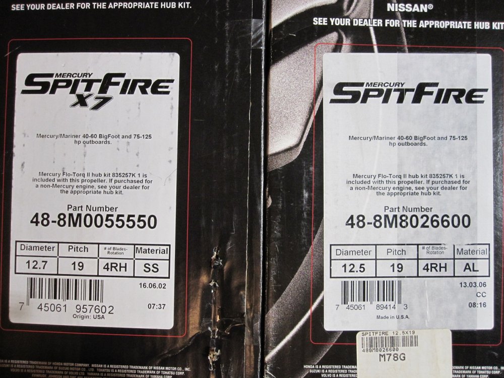

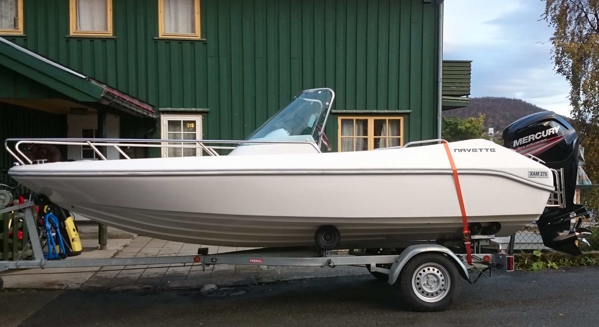

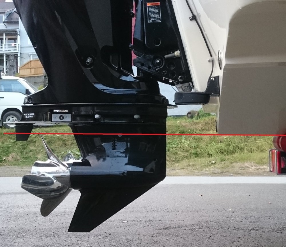

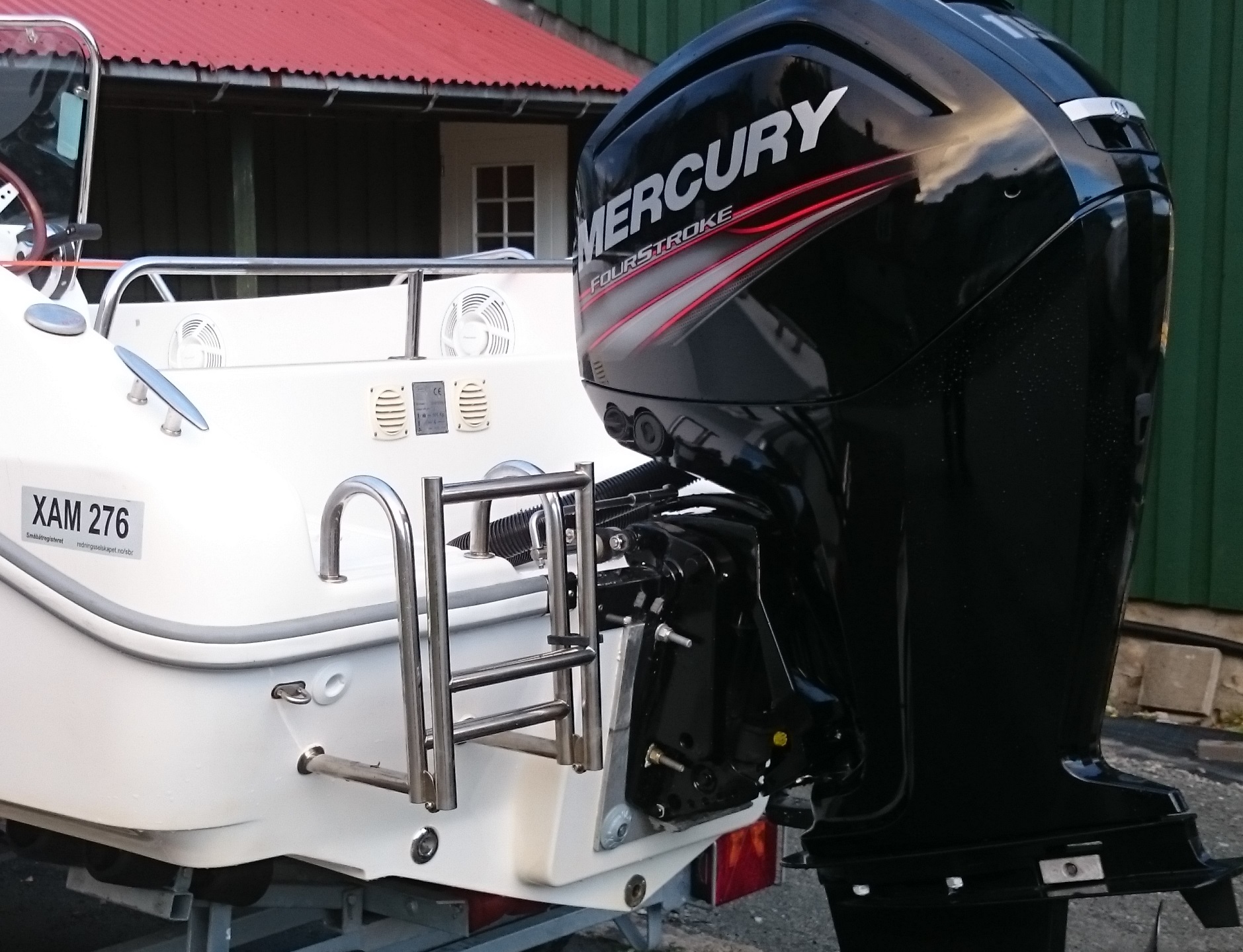

Teerex Svart 10.Mars.2021 Link til dette innlegget Svart 10.Mars.2021 (redigert) Større diameter hjelper neppe, da kommer jo den øverste delen av propellen enda høyere i vannet og suger luft. Jeg har en 12,7x19P 4-blads Spitfire X7 stålpropell på min 18-foter med 115 hk. Motoren står så langt ned den kommer, men antiventilasjonsplata er fortsatt en drøy tomme over skrogbunnen. Skyldes at akterspeilet er et par cm høyere enn normalt, og stammen på disse nye Mercury-modellene er et par cm kortere enn normalt. Men det funker fint, får 44 GPS-knop på en god dag. Kan ikke trimme så veldig langt ut, men det er jo heller ikke nødvendig. Men 3-blads propell er stort sett bare å glemme. Har også en alu-utgave som reservepropell. Mye billigere for å si det forsiktig. Mister knappe 2 knop toppfart. NB! Første bilde er med en Powertech RXB4 13,25x18P propell, før jeg bytta til Spitfire. Men den funket bra den også. Fikk faktisk ca samme toppfart, så det var jo ikke nødvendig å bytte. Men det vet man jo ikke før man har prøvd Redigert 10.Mars.2021 av Teerex (see edit history) Sitér dette innlegget Windy 27 CC/HT -84. 4,2 D-tronic 250 HK -98. Bravo 3X 1,81 20P. 30 knop (under evig reparasjon) Navette S540 -10 med Mercury F115 2,1 liter -15, 8 HK Tohatsu 2-takt -03 BSA A65L Lightning -69, Triumph Street Twin 900 -16 BMW X5 30d -13, Jeep Grand Cherokee 3,1TD -00, Audi 100 GL5E -78 Link to post
