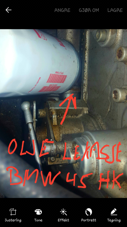

Tei 81 Startet 11.Juli.2017 Link til dette innlegget Startet 11.Juli.2017 Hei! Jeg kjøpte en 1985 modell biam 800 for 1 uke siden,og har oppdaget en oljelekasje. Det står i en bmw motor på 45 hk. Oljelekasjen ser ut til å komme fra den delen som oljefilteret sitter på. Noen som vet hva/hvilken del dette er. Ser ut som det sitter en pakning der. Mvh tei81 Kommentar fra moderator: Tittelen er redigert, var opprinnelig "Biam 800". Alle må vennligst lese reglene for Båtforumet før man poster. Normalt blir nye emner med mangelfull tittel flyttet til Ikke godkjente emnetitler. Tips: Skriv tittelen slik du ville formulert deg om du henvendte deg muntlig til en båtkyndig bekjent. Sitér dette innlegget Link to post
Comet 26 AC Svart 11.Juli.2017 Link til dette innlegget Svart 11.Juli.2017 Hei! har selv samme maskin som deg bare en litt eldre utgave.Ser ut som du har oljefilteret skrudd rett på oljekjøler.Kan det være en o-ring eller selve kjøleren? Sitér dette innlegget Link to post
.Snorre Svart 11.Juli.2017 Link til dette innlegget Svart 11.Juli.2017 Her finner du servicemanual: http://www.boatservicehaarlem.nl/bmw_d35_d50_work_man.pdf Oljekjøler er beskrevet på side 53. Sitér dette innlegget Link to post
