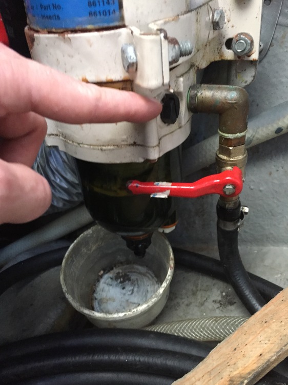

Drenering forfilter diesel, hvilke skruer må opp(bilde)

Sliter litt med å drenere forfilter. Må den sorte skruen jeg peker på åpnes, eller den hvite under krana nede til høyre (i tillegg til selve dreneringspluggen i bunn)? Skrudde den i bunn helt ut og det kom ikke en dråpe engang. Trodde litt ville sive ut i det minste..IMG_6647.JPG.6672f708485a2bc6de79b3c3c603eb6c.JPG

Prøver det. Dieselen i finfilteret var helt uten smuss overhodet. Så er nok bare luftingen. Men et annet spm, jeg fylte ikke diesel på filter(finfilteret på motoren) før jeg skrudde på. Tar det normalt da tid å pumpe dette fullt med pumpa når jeg skal lufte ut? (Kad43 med sånn håndpumpe)

På forrige båt med d4, lignende pumpe pumpe tror jeg, måtte jeg suge gjennom lufting på filter på motor for å få fylt filteret i det hele tatt.
Er ikke sikkert pumpen er så sprek om det er vanskelig å få fylt filteret ved hjelp av den. I så tilfelle er det vel mulig å gjøre som jeg gjorde? Sette en gjennomsiktig plastslange på lufteskruen, og suge.

Jeg fant ut av av det, måtte kjøre pumpen godt ned før den i det hele tatt begynte å ta, men etter det gikk det bedre. Tok litt tid å fylle filteret, men den tok det greit. Stod for øvrig i manualen at det kunne være man måtte dreie litt på motoren om pumpa gikk tregt for at den skulle ta bedre.
