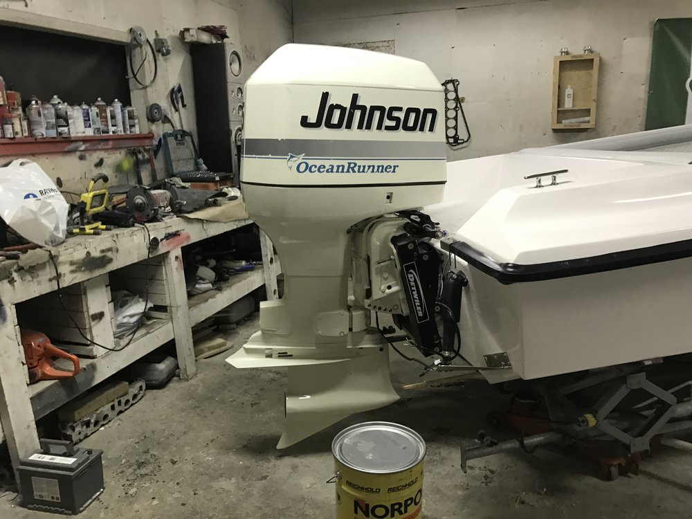

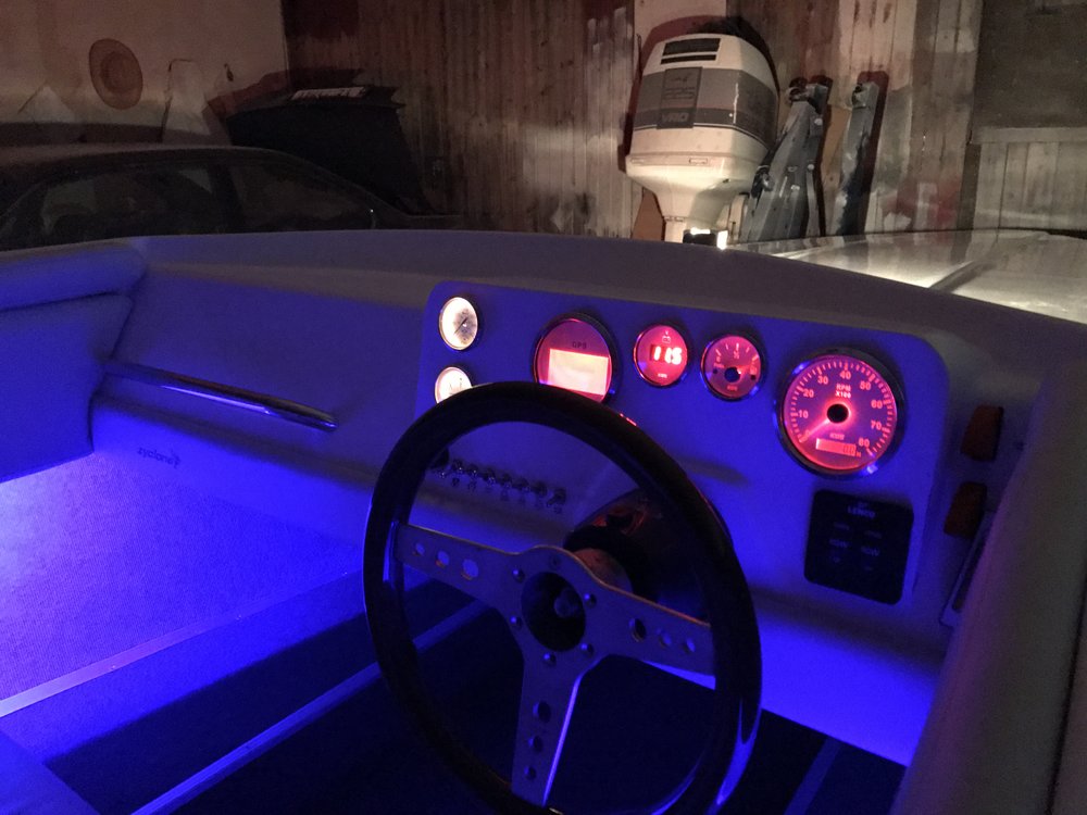

Går å venter på våren og testtur. Kunn smått som gjenstår. Har et håp om testtur andre helga i April.

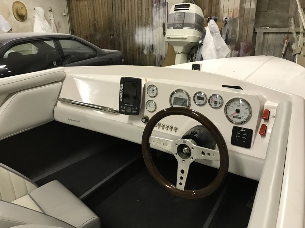

Oversiktlig førermiljø der jeg har koll på det meste. Alt fra kart, ekkolodd, fylling og tapping av ballasttank, fylling fra reservetank, vanntrykk, trim, lift osv.

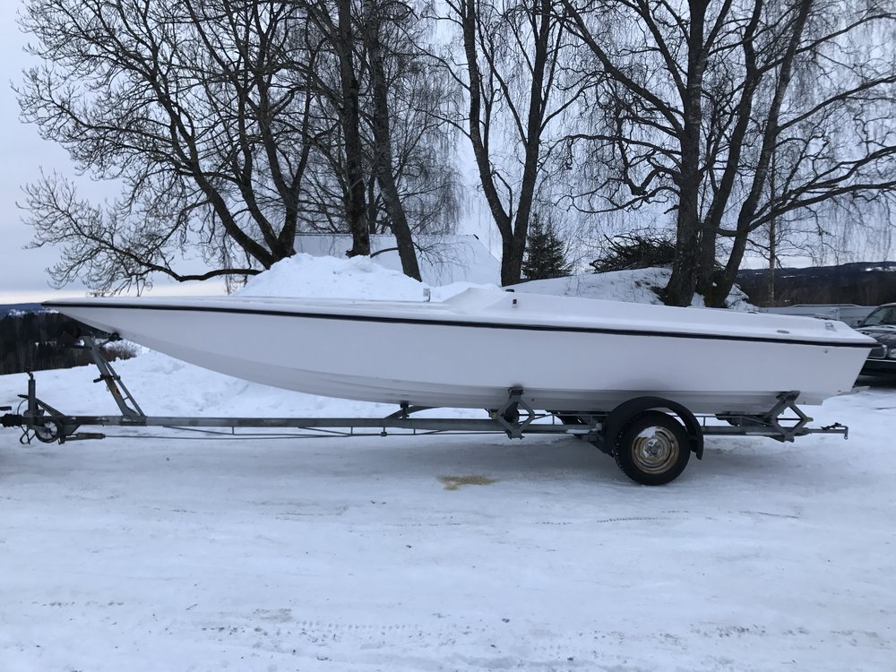

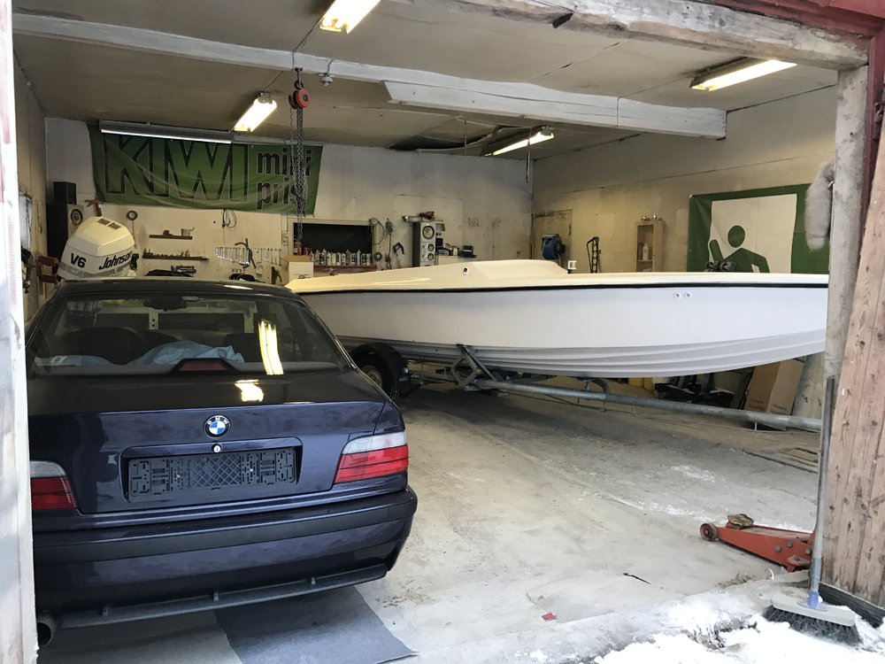

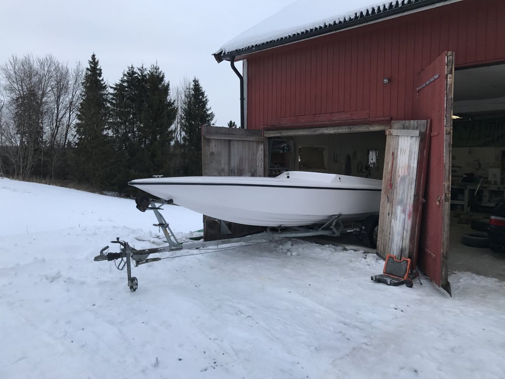

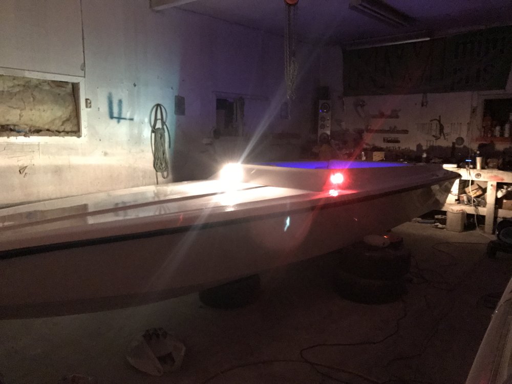

Fikk ryddet frem og fått båten på henger for noen uker siden.
Det gjenstår fremdeles litt småplukk, men satser på en prøvetur først.
