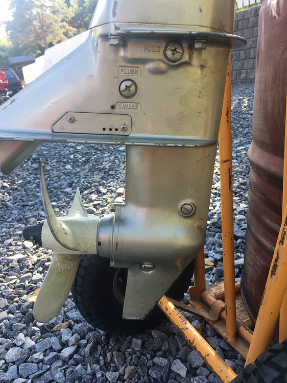

abelgum Startet 14.Juli.2017 Link til dette innlegget Startet 14.Juli.2017 Har fått tak i en -87 modell DT6 og tenkte skifte girolje. Kan noen bekrefte/avkrefte om det er den øverste stjerne skruen det skal fylles opp til? Har bestilt manual, men den lar vente på seg.. Sitér dette innlegget Link to post
dieselfan Svart 14.Juli.2017 Link til dette innlegget Svart 14.Juli.2017 Huile = olje på fransk Fyll gjerne opp fra nederste skrue, skru inn øverste når det er fullt, så skrur du inn nederste. Vurder nye pakninger til denne 30år unge damen Sitér dette innlegget Link to post
abelgum Svart 15.Juli.2017 Emnestarter Link til dette innlegget Svart 15.Juli.2017 Var det jeg regnet med, men kjekt å få det bekreftet Takk for svar, pakninger bestilles. Sitér dette innlegget Link to post
