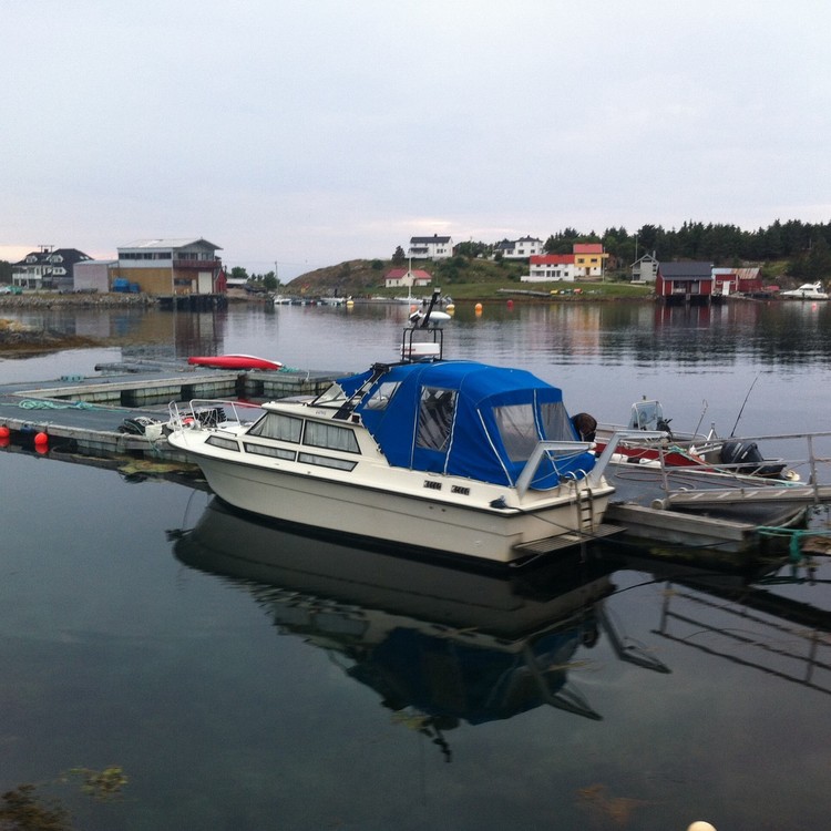

Rana 530 DC Svart 22.Juli.2017 Emnestarter Link til dette innlegget Svart 22.Juli.2017 (redigert) Har badeplatform og tenkte kanskje å legge utaket under den. Ser også på bildet 2 hvordan den se ut rundt eksosutløpet Redigert 22.Juli.2017 av Halco 29 offs (see edit history) Sitér dette innlegget Link to post

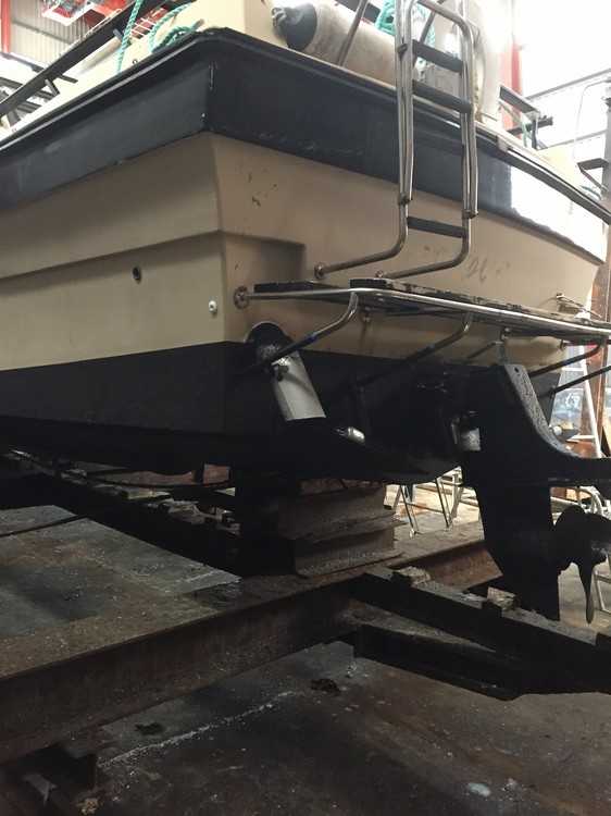

FrodeB Svart 22.Juli.2017 Link til dette innlegget Svart 22.Juli.2017 Jeg har laget rør slik at eksosen kommer ut under vann også i planefart. Dette reduserte støyen kraftig. Er veldig fornøyd med dette. Da rørene kom ut under badeplattformen fra før, så jeg uansett ikke kjølevannet. På tomgang bobler det som om man har hekkagregat, men det plager ikke meg. Tror ikke dette gir motstand i eksosen i fart da utløpet er bakover. På tomgang hadde Tamd41A egentlig et spjel som stengte mesteparten av eksosen på tomgang for å gi litt motstand, så ser ikke at dette heller skulle være et problem. Alle båter med hekkagregat har jo eksosen ut under vann. Sitér dette innlegget Link to post

FrodeB Svart 22.Juli.2017 Link til dette innlegget Svart 22.Juli.2017 Her er bilde av min løsning. Sitér dette innlegget Link to post
Rana 530 DC Svart 22.Juli.2017 Emnestarter Link til dette innlegget Svart 22.Juli.2017 (redigert) Dette såg unektelig interresant ut. Har et bilde av en annen båt som også har utløpet under vann og badeplatform Redigert 22.Juli.2017 av Halco 29 offs (see edit history) Sitér dette innlegget Link to post
FrodeB Svart 23.Juli.2017 Link til dette innlegget Svart 23.Juli.2017 Med den løsningen vil vel eksosen komme ut i friluft når båten planer? Sitér dette innlegget Link to post

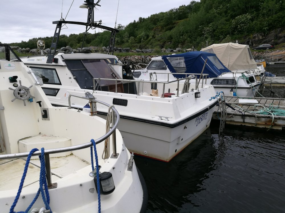

Dypvannsfisker Svart 14.Oktober.2017 Link til dette innlegget Svart 14.Oktober.2017 Har en Halco 29 offshore med en 270hk Yanmar og hekkaggregat. Eksosutløpet ligger under vannlinjen på styrbord side. Funker veldig bra og det er ingen problem med sot på båten. Dessverre kommer utløpet ikke skikkelig fra på bildene, men håper du ser dette du trenger. Sitér dette innlegget Link to post
