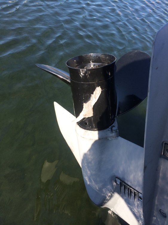

Lærte i dag hvorfor en bør ha med seg ekstra propell på sjøen..
Selv om eg ikke har vert borti dette før.
Var ute på sjøen med ungene og vi skulle et stykke innover Ryfylke, men etter ca. 45 min gange i 25-26 knop blei det stop.
Kom brått ei veldig risting og båten mista fart, eg røska spaken i fri og lurte på hva som hadde skjedd.
Tilta opp motoren og fikk se at eine propellbladet var totalt borte..
Propellen er ein Turning Point Hustler Alu. Som var kjørt 5-10 timer..
Vi kom oss hjem i dorge/tomgangsfart, selv om det tok noen timer. Så var vi heldige med været den dagen, sol og lite vind/bølger.

Det er den ene vingen som har klarnet, ser vertfall sånn ut for meg og.
Ingen skade på dei andre vingene..
Kunne reklamert på den, men den følgte med båten (ikke montert) når eg kjøpte båten i august i fjor.
Vet ikke hvor tidligere eier kjøpte propellen.
Og koster så lite med ny alu. Så orker ikke sette i gang å prøve å nøste opp i dette?
