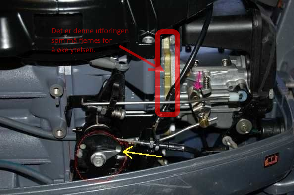

MR Swe Startet 28.Juli.2017 Link til dette innlegget Startet 28.Juli.2017 Hei Har en 9.9 Yamaha vmax på jolle..kjøpte den i sommer men forrige eiere visste ikke om plommen var tatt bort så det blir 15 hk. Hvordan skjekker man det? Sitér dette innlegget Link to post
Trulte37 Svart 28.Juli.2017 Link til dette innlegget Svart 28.Juli.2017 Bare en liten metallvinkel som sperrer gasspådraget på denne. Følg gasswiren inn til spolen så ser du den på venstre side. Bruk en liten tang og bøy opp metallklaffen, så den ikke sperrer. Kanskje er hele greia fjernet... Pass godt på denne motoren. Mange som vil ha en sånn. Min ble stjålet. Sitér dette innlegget Ideell båt er den som ikkje får større fart enn at føraren reagerer like snart Link to post

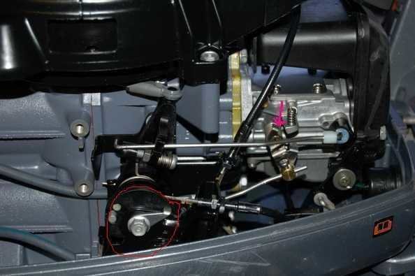

Mix Svart 28.Juli.2017 Link til dette innlegget Svart 28.Juli.2017 Litt dårlig forklart på det bildet. Men hvis du følger den gule pila jeg satt inn så ser du sperren og haka på den. Bøy haka til siden så den ikke sperrer for gasspådraget, eller ta hele sperra vekk ved å sku ut skruen i midten der. Det kan være lurt å bare bøye den ut, da er det enkelt å bøye den tilbake hvis man ønsker. Sitér dette innlegget Link to post
