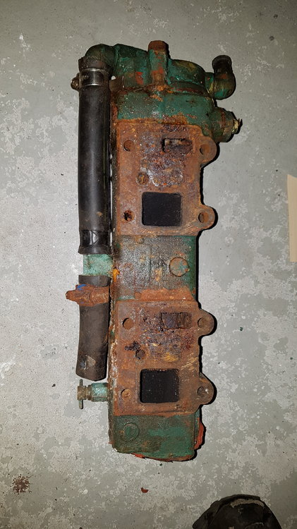

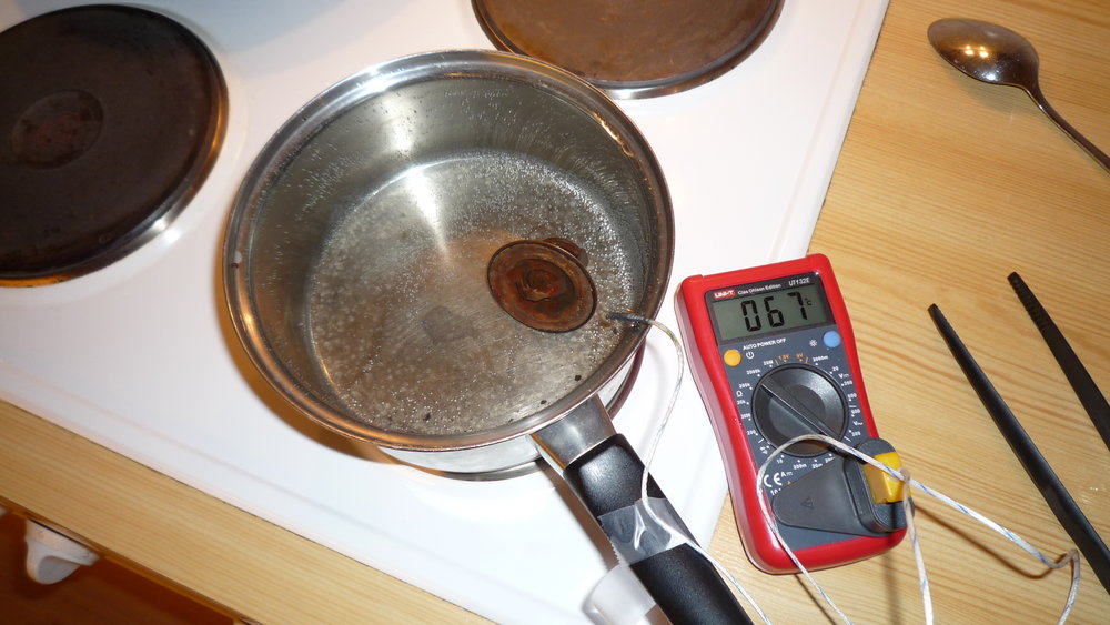

Påmedpilen Svart 2.August.2017 Emnestarter Link til dette innlegget Svart 2.August.2017 Termostathuset tatt av og termostaten varmet i en panne med vann (bilde) -Termostaten begynner først å åpne (ca 2 millimeter) ved 67 grader og er maks åpen ved 77 grader. Må vel få fatt i en tilsvarende termostat..? Verre var det at kanalen inn i selve manifoldens fremkant (direkte gjennom pumpehuset) ser ut til å ha blitt gjenstøpt av salt. Jeg er litt usikker på hvordan kretsløpene for kjølevann går. Det står trykk fra impellerpumpe direkte inn på T-stykke og på den kanalen jeg snakker om her.. Er det kanskje noen på forumet som kan si noe om hvordan denne kanalen går og om hvordan jeg kan bli kvitt saltet i kanalen? -To bilder viser termostathus uten termostat samt tett kanal på manifold. Sitér dette innlegget Link to post
index Svart 2.August.2017 Link til dette innlegget Svart 2.August.2017 Du har i alle fall feil termostat! Ikke rart den gror til av saltkrystaller da.... Sitér dette innlegget "First they ignore you, then they ridicule you, then they fight you, then you win." - Mahatma Gandhi Link to post
Johannes Svart 3.August.2017 Link til dette innlegget Svart 3.August.2017 Termostaten for sjøvannskjølt motor skal begynne å åpne ved 60 grader, fullt åpen ved 74 grader. Så din vil gi litt for varm motor. Den kanalen som er tett av salt er vel for å sikre en minimum gjennomstrømning i motor ved stengt termostat. Forsøk å pirke ut saltet, bruk gjerne en lang tynn bor (for hånd). Hvis du ikke har gjort det, er det lurt å sjekke at det er fritt utløp for sjøvannet i blandebendet for eksosen. Service manual for MD11 ligger i dokumentarkivet, her Sitér dette innlegget Link to post
Påmedpilen Svart 3.August.2017 Emnestarter Link til dette innlegget Svart 3.August.2017 Er blitt veldig usikker på om den tette kanalen jeg har snakket om virkelig skal være åpen eller om den skal være blokkert..? Fant et bilde av en brukt (og i god stand) manifold til MD11C på siden til Marine Express og der ser det virkelig ut som om det skal være helt tett.. https://marinexpress.se/829930_4.jpg Noen som kan uttale seg om hva som blir riktig her? Termostaten min er merket FDI 40F 60C, men den er tydeligvis blitt litt treg i avtrekket? Marin Express tilbyr en termostat som ser prikk lik ut den jeg har; deres artikkel nr 876080ORB).. Jeg har mailet dem for at de skal si noe om dette erstatnings produktet. -Har også sett en annen konstruksjon av MD11C termostat der bøylen som skal stå imot fjærpresset bare er ført gjennom 2 spor i lokket; noe som etter min mening blir et svakt punkt ved at bøylen lett kan løsne. (Min gamle termostat er ubrukelig, så kan hende klipper jeg bort en bit av springfjæren som holder i mot for å se hvordan dette faller ut i kokepannen når det gjelder temperatur og åpning :)) Ser at Marin Express også har filtere, pakningssett til sylinder, manifold osv, som det kan være aktuelt å handle der. Sitér dette innlegget Link to post

Påmedpilen Svart 5.August.2017 Emnestarter Link til dette innlegget Svart 5.August.2017 ..men det skulle kanskje vært et lite "hull" inne min manifold, slik det vises på bildet til linken da? For jeg antar at matinger via manifold og til sylindere og videre ut gjennom portene ved siden av exhaust utløp tilbake til manifold er: Et løp via T-koblingen under manifold og et løp via en åpnet termostat i fronten av manifold og inn på det etterlyste "hullet". Har stappet en våt klut inn i fronten i påvente av at ny termostat kommer i posten. Har lekt meg med den gamle termostaten, men jeg klarer ikke å endre karakteristikken på denne. -Det er (selvfølgelig) ekspansjonskammeret til termostaten som alene bestemmer når termostaten begynner å åpne og dette lar seg ikke påvirke av fjæren. Sitér dette innlegget Link to post
shipahoy Svart 6.August.2017 Link til dette innlegget Svart 6.August.2017 Bruk systemrens for å fjerne saltavleiringer og rust. Er mange tråder om det på båtplassen. Sitér dette innlegget Link to post
