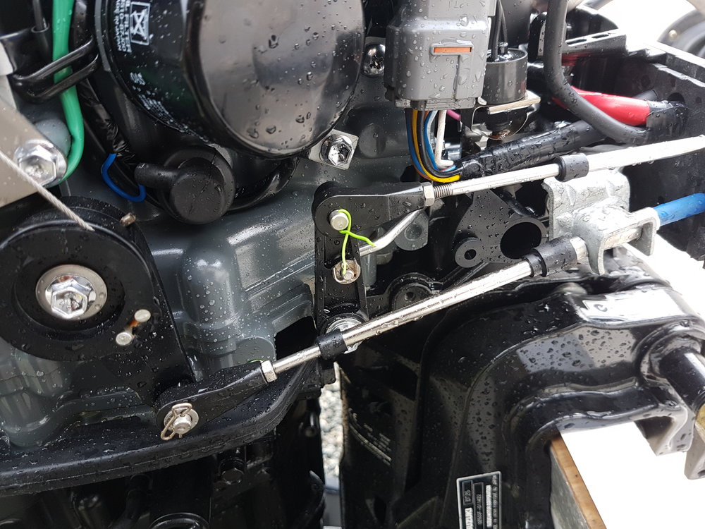

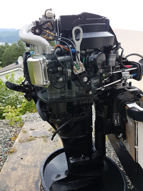

BjørnarR Svart 30.Juli.2017 Emnestarter Link til dette innlegget Svart 30.Juli.2017 dieselfan skrev On 30.7.2017 at 7.27: Sjekk først.: med motor av: om du for hånd kan snurre propell begge veier uten betydelig motstand når kontrollerspak står i fri Vis hele sitatet Hei! Jeg kan snu propellen begge veier uten stor motstand når kontrollerspak er i fri. Hører dog en liten tikking uansett vei, men dette er kanskje normalt? Legger nå ved noen bilder. På det første bilder kan dere se gir- og gasswire kommer inn. Der det er knytt på en liten grønn ledningsbit (midlertidig) er altså giret. Finner ingen posisjon der propell står i ro. Er det noen andre plasser man skal justere enn her for å få til dette? Oversiktsbilde: Sitér dette innlegget Link to post
