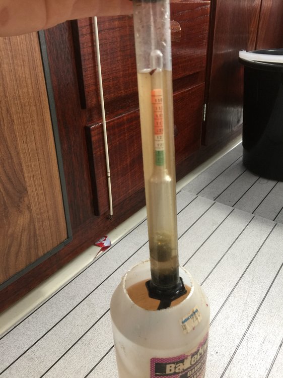

Brigg Svart 1.August.2017 Link til dette innlegget Svart 1.August.2017 Når jeg bytter kjøleveske samlet jeg opp den gamle og bruker den ved neste vinterkonservering. Om du er i tvil hvilken frosbeskyttende egenskaper den gamle kjølevesken har kan du måle frysepunktet. Sitér dette innlegget Viksund 340 St. Cruz: Tre-roms fritidsbolig med to terasser og fleksibel beliggenhet. 2009 - 0000: Viksund 340 St.Cruz Fly m/VP D6-370/HS80AE 2003 - 2009: Halco 29 Offshore Fly m/VP 41B/290DP Link to post
Grand Banks jr Svart 1.August.2017 Emnestarter Link til dette innlegget Svart 1.August.2017 I følge glykolmåleren på bildene i første post er det ikke mye egenskaper igjen (mot frost). Sitér dette innlegget Fiskebåten: Shetland 498 - min 16" "speed sjark" - 60 HK Evinrude VRO (deaktivert VRO) Turbåten: Neptim 8000, VP TMD40A TAMD41B Link to post
Brigg Svart 1.August.2017 Link til dette innlegget Svart 1.August.2017 Nei det der så ikke noe særlig ut. Men neste gang når du bytter kjøleveske etter vedlikeholdsplanen (jeg bytter ettet tre år) har du mye frostbeskyttelse igjen og kan gjenbruke ved vinterkonservering. ? Sitér dette innlegget Viksund 340 St. Cruz: Tre-roms fritidsbolig med to terasser og fleksibel beliggenhet. 2009 - 0000: Viksund 340 St.Cruz Fly m/VP D6-370/HS80AE 2003 - 2009: Halco 29 Offshore Fly m/VP 41B/290DP Link to post

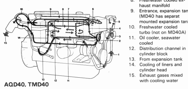

Grand Banks jr Svart 1.August.2017 Emnestarter Link til dette innlegget Svart 1.August.2017 TEORIEN er enkel. Men hvor kan jeg faktisk kople meg på kjølevannssløyfen? Jeg finner ingen steder å kople på vannslange utenom på slangen som går til varmtvannstanken. Alt annet er rør eller lukket system. Bortsett fra slangen som går til ekspansjonstanken. Sitér dette innlegget Fiskebåten: Shetland 498 - min 16" "speed sjark" - 60 HK Evinrude VRO (deaktivert VRO) Turbåten: Neptim 8000, VP TMD40A TAMD41B Link to post
index Svart 1.August.2017 Link til dette innlegget Svart 1.August.2017 På bil pleier jeg å ta av termostathuset og kjøre vannslange nedi med en fille rundt. Deretter av med radiatorlokk og spyle i vei. Da får du blåst ut dritten motsatt vei. Burde funke i båt også. Husk å la lensepumpa gå... Sitér dette innlegget "First they ignore you, then they ridicule you, then they fight you, then you win." - Mahatma Gandhi Link to post
spk Svart 1.August.2017 Link til dette innlegget Svart 1.August.2017 (redigert) Jeg synes ikke du trenger å ta ekstra arbeidet med å spyle gjennom motoren med lensepumpe. Når du hentet båten kjørte du flere timer med normalt turtall og belastning. At motoren ikke ble overopphetet i løpet av denne turen tyder på at kjølesystemet totalt sett klarer å lede bort nok varme. Det kan ikke være fullt av forkalkninger og rustflak og "gjengrodd". Du vil ha god effekt av å drenere ut så mye av den gamle væsken du får ut (fra slangen i bunn av ekspansjonstanken), fylle på rent vann og kjøre motoren en liten stund for å spyle fram mer rustvann - drenere og helle på systemrens blandingen. Redigert 1.August.2017 av spk (see edit history) Sitér dette innlegget Link to post
Grand Banks jr Svart 1.August.2017 Emnestarter Link til dette innlegget Svart 1.August.2017 Ja, kjørte motoren rundt 9 timer. Mesteparten på ca 2000-2700 o/min. Hvis jeg smeller den opp i 3500 o/min (absolutt maks) så stiger temp til 100 grader i løpet av ca 1 minutt. Har da tatt den ned på ca 2700 og den kjøler seg ned igjen. Så litt nedsatt kjøling har den. Jeg så nettopp på slangen under ekspansjonstanken. Den ser jo ut til å være et av de nederste stedene å drenere fra. Prøver det jeg. :-) Oppvaskmiddel, er det noe jeg bør teste nå, eller er det vanskelig å skylle ut igjen? Sitér dette innlegget Fiskebåten: Shetland 498 - min 16" "speed sjark" - 60 HK Evinrude VRO (deaktivert VRO) Turbåten: Neptim 8000, VP TMD40A TAMD41B Link to post
Grand Banks jr Svart 1.August.2017 Emnestarter Link til dette innlegget Svart 1.August.2017 @index , så skru ut termostathuset og kjøre vann inn motsatt vei, samt ta av lokket på varmeveksleren? Bare spyle til det slutter å komme brunt vann? Sitér dette innlegget Fiskebåten: Shetland 498 - min 16" "speed sjark" - 60 HK Evinrude VRO (deaktivert VRO) Turbåten: Neptim 8000, VP TMD40A TAMD41B Link to post
spk Svart 1.August.2017 Link til dette innlegget Svart 1.August.2017 Hvis du kobler fra slangene som går inn på varmtvannstanken så kan du koble lensepumpen på disse. Som et alternativ kan du koble vannslangen på brygga til den ene slangen og lede den andre slangen ned i et spann. Kjør på med godt trykk og du har spylt ut alt få kort tid. (Jeg har ikke gjort det på denne motoren, men på en liten Volvo Penta). Du må ta ut termostatene først. Sitér dette innlegget Link to post
Grand Banks jr Svart 1.August.2017 Emnestarter Link til dette innlegget Svart 1.August.2017 Sitat Hvis du kobler fra slangene som går inn på varmtvannstanken så kan du koble lensepumpen på disse. @spk, den ene slangen sitter under reimene i forkant av motoren. Dermed blir det mye jobb å få dette løs. Men jeg tittet nærmere på motorens oppsett. For meg ser det ut som at termostatene sitter og bokkerer vannet fra å komme ned til vannpumpen. Dermed må jeg vel la termostatene sitte i for å kunne reversere vannflommen? Ser to lette løsninger: Løsning 1: Lurer på om det kan være smart å rett og slett kople vannslangen (fra brygga) inn på slangen som går fra bunnen av ekspansjonstanken, og bare skru opp lokket på termostathuset. (og lar termostatene sitte) Da dytter jeg riktignok vannet "riktig" vei i kjølesystemet og ut lokket i termostathuset. Termostatene vil hindre vannet i å gå hele kjølesirkelen, og det vil kun være vannet mellom termostatene og vannpumpen som ikke blir byttet. Dette er hvis jeg har tenkt riktig da... :-) Løsning 2: Alternativt er å skru av lokket på termostathuset, stikke lange nedi der og tette med en klut. Samt løsne slange nederst på ekspansjonstanken. La termostatene sitte. Da vil vannet dyttes i "revers" helt til vannpumpe og ut til ekspansjonstank-slangen. Innspill? Sitér dette innlegget Fiskebåten: Shetland 498 - min 16" "speed sjark" - 60 HK Evinrude VRO (deaktivert VRO) Turbåten: Neptim 8000, VP TMD40A TAMD41B Link to post
