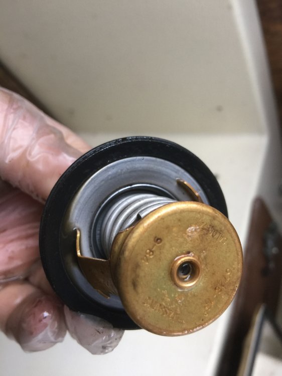

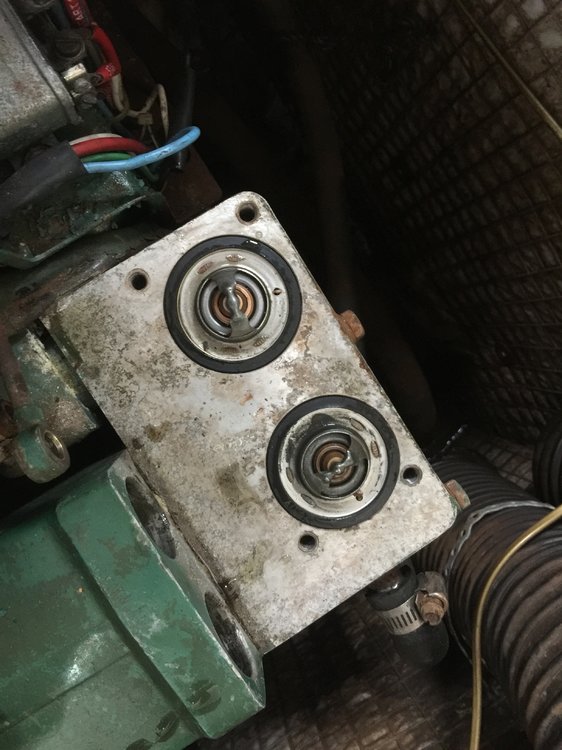

Grand Banks jr Svart 7.August.2017 Emnestarter Link til dette innlegget Svart 7.August.2017 Nå ser det meget bedre ut. Etter runden med maskinoppvaskmiddel så skylte jeg motoren grundig og lenge. Fikk til slutt av lokket til termostathuset og sett inni der. Lå et lag med brun skit. Ville ikke spyles bort, men gnikker det greit av med hendene. Termostatene var også innsauset i dette. Har dessverre ingen bilder av dette. Jeg skylte med rent vann så lenge det kom litt skittent vann ut. Tips: Jeg koplet av varmtvannstanken og skylte igjennom varmesløyfen der også. Der var det mye dritt. Oppdaget også at slangen til vv var sprø i enden. Falt av gummibiter... De er farlige å ha i kjølesystemet. Kappet av 10 cm av denne, og der var slangen mye bedre. Dvs "frisk gummi. Monterte på. Når båten skal opp til høsten vil jeg uansett bytte alle slanger utenom den som går til eksosen. Hadde på SystemRens (4 flasker) på motoren på fredag. Dvs ca 18,1% , som er midt mellom de anbefalte 15-20% som står på flaskene. Gjorde det alene. Med vinylhansker og vannslange rett ved siden. Ikke moro med etsende på feil sted. Ville av samme grunn ikke ha med meg guttungen. Det står at det bør stå på i 2 dager, og at man gjerne kan kjøre "noen turer". Vi har gjort dette i solsteiken. To flotte lange turer i hyggefart. I dag tok jeg på meg vinylhansker og drenerte motoren. Det som kom ut minnet om rent vann med aske i seg. Har ikke bilder av det. Var mer opptatt av å få vannet ut på rett sted enn å ta bilder. Men resultatet ser bra ut. Her er bilde av en av termostatene. Den var skitten da jeg sist så den. Her har jeg IKKE spylt den eller gnikket. Bare tatt den ut. Først før jeg tok dem opp: (det er kun på innsiden av pakningen vannet går. ) Ser nesten ny ut. Her fra inni termostathuset. Stakk linsen så langt ned jeg kunne. Utløpet på høyre side er til varmtvannet. Rett ned er til sirkulasjonspumpen. Her var det et brunt "slamlag" før jeg hev i SystemRens. Nå er det rent. :-) Oppi ekspansjonstanken var det skikkelig skittent. Selv etter mye skylling og maskinoppvaskmiddel var det mye slam der. Tørket. Jeg gnikket vekk det jeg kunne med oppvaskbørste, men det hjalp bare litt. Etter to dager og to turer med SystemRens ser det slik ut: Litt vanskelig å fange det på kameraet, men dette er altså helt rent. Det brune du ser er falmet plastikk. Dvs helt nederst kan du se bittelitt sementering i bunnen. Dette ble jeg overrasket av å se. Akkurat nå kjører motoren med helt rent vann igjen, før jeg tapper ut og sjekker at det er rent. Til slutt skal jeg ha på G48 grønn kjølevæske. :-) Sitér dette innlegget Fiskebåten: Shetland 498 - min 16" "speed sjark" - 60 HK Evinrude VRO (deaktivert VRO) Turbåten: Neptim 8000, VP TMD40A TAMD41B Link to post

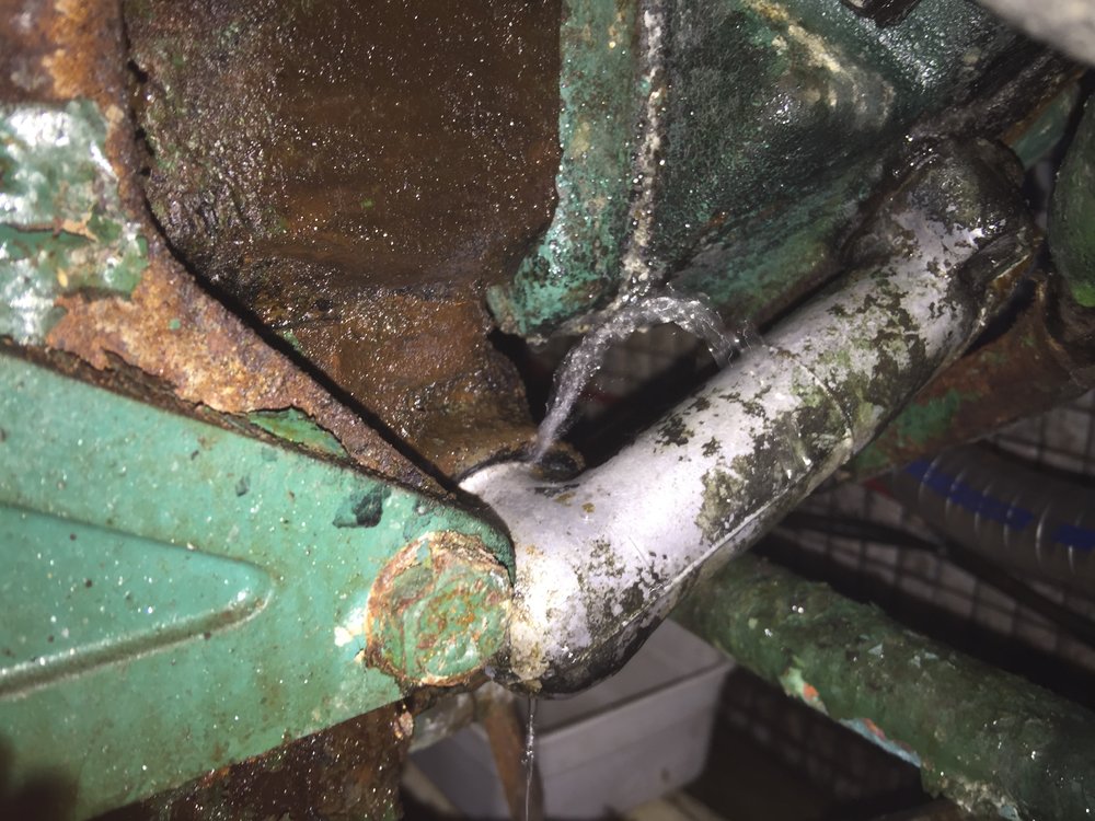

Grand Banks jr Svart 7.August.2017 Emnestarter Link til dette innlegget Svart 7.August.2017 Dårlige nyheter: Lekkasje. Regner med at det oppstod pga SystemRensen. Kom etter masse gjennomskylling i dag. Fikk en følelse av at noe ikke stemmer. Tittet nøye etter og fant at det rant bittelitt vann fra et sted jeg ikke har jobbet. Fjernet litt rusk med fingeren og det kom litt mer. Startet så opp maskinen og tittet igjen. Bildet er tatt ved ca 1200 o/ min. dette er bakerst på motor, rett over gir. Det er ferskvann. Er det en pakning her som bør byttes? Eller hvor alvorlig er dette? Er glad det skjedde i hjemmehavnen... :-0 Sitér dette innlegget Fiskebåten: Shetland 498 - min 16" "speed sjark" - 60 HK Evinrude VRO (deaktivert VRO) Turbåten: Neptim 8000, VP TMD40A TAMD41B Link to post
