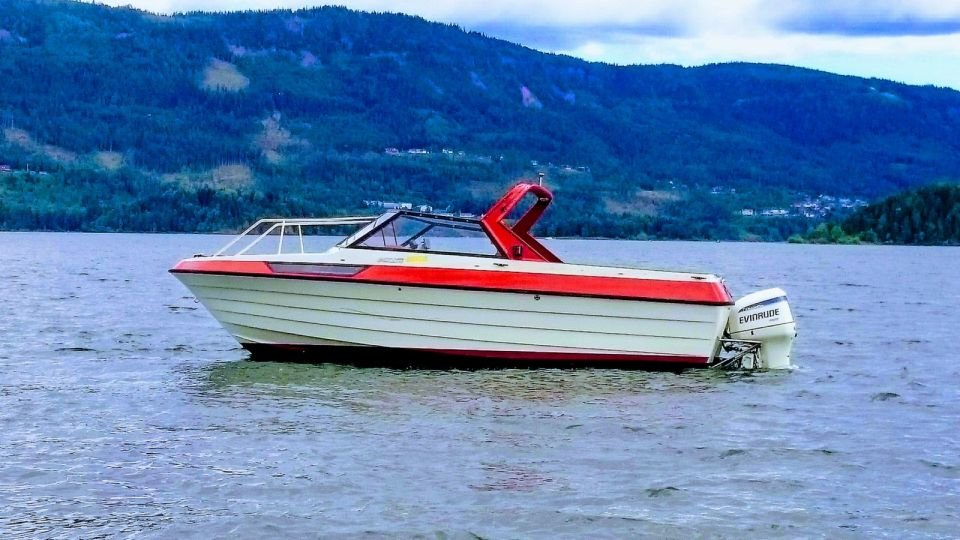

Siw Elektra Svart 18.August.2017 Link til dette innlegget Svart 18.August.2017 Jeg bygget om min winrace 22 fot. Da den ble kjøpt uten motor og jeg hadde en billig 150 hk for hånd. Jeg har hatt denne båten med innenbords også, gammel Volvo penta b23 som var alt for liten til båten(24knop) Funderte å kjøpe større innenbords men jeg kom frem til at det ble billigere å bygge om. Brukte ca. 15 tusen i ombynings materialer. Glassfiber, vannfast kryssfiner, sparkel, syrefasteplater, hydraulisk styring, manuell brakett osv. Med 150 hk gjorde båten ca 30 knop båten ble lettere, forbruket gikk ned, lettere å gjøre noe med motoren. Jeg tok bort taurommet så jeg får motoren nesten helt opp når jeg tilter den. Jeg har bare positive ting å si om det. Om det er veldig pent kan diskuteres, men syntes det ble helt grei når båten ligger på vannet. Sitér dette innlegget Link to post
Selco Racing Svart 18.August.2017 Link til dette innlegget Svart 18.August.2017 Siw Elektra skrev 1 time siden: Jeg bygget om min winrace 22 fot. Jeg har bare positive ting å si om det. Om det er veldig pent kan diskuteres, men syntes det ble helt grei når båten ligger på vannet. Jeg synes det ser meget bra ut. Beste jeg vet å se gromme påhengere. Sitér dette innlegget Link to post
