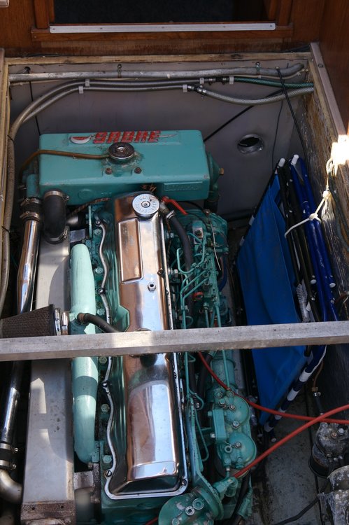

Rolf Svart 10.August.2017 Link til dette innlegget Svart 10.August.2017 Ford er blitt nevnt, kan ikke annet enn å underskrive det. Hadde en Marex Friendship med en Ford 2715 120hk, 6,2 liters maskin. Marinisert av Sabre. Dønn solid: Se ellers denne tråden: Ford 6-syl. diesel 120 hk, erfaringer? Sitér dette innlegget Rolf som trives best med Sommer, Sol og Sørland "Seier venter den, som har alt i orden - held kalder man det. Nederlag er en absolutt følge for den, som har forsømt at ta de nødvendige forholdsregler i tide - uheld kaldes det" Roald Amundsen Link to post
