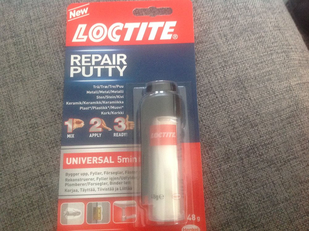

Har to 4,2mm skruehull som er blitt for store. Det er til lås som holder luken for utgang i hekken på min NB820. For ordens skyld - ikke plass til større skruer.
Hvordan kan jeg best tette disse og bore opp på nytt? Borre litt større hull, vaske med aceton og legge noe i? Kan denne på bildet brukes til dette? Skal kunne bores og gjenges i etter pakningsvedlegget.
Redigert av Kjellg (see edit history)

Mulig det går, men du kommer ikke til inni fra undersiden for å legge på en metallplate med gjengede hull for eks. 5mm bolter i hengsel, el. en bit vannfast kryssfiner å skrue i for å fordele trykket?
Blir lett endel påstand her med slamring, folk som lener seg el. sitter på døra osv.

Om det ikke går, er det noen som har formening om denne er holdbar eller om jeg må slipe med og plastre på normalt vis?
