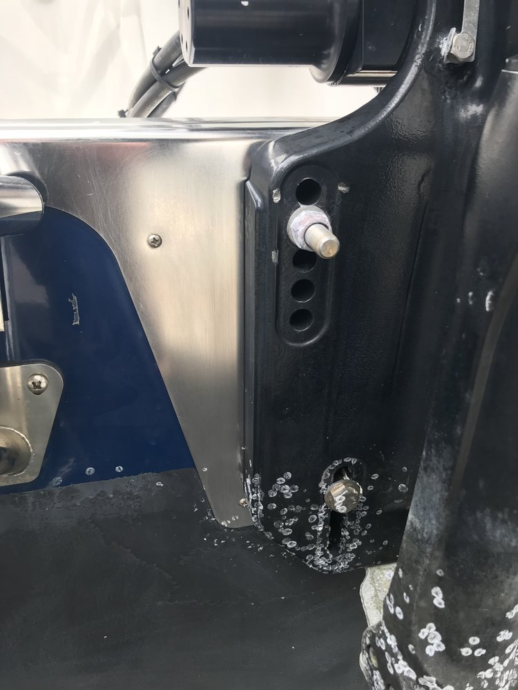

BavaJarle Svart 28.April.2018 Emnestarter Link til dette innlegget Svart 28.April.2018 Har omsider sjøsatt båten for sesongen, og såvidt fått testet med TurningPoint propellen. Merket ganske bra forskjell på hvor lett den går i plan nå i forhold til med LaserII propellen. Toppfart var det ikke så masse forskjell på, men noen knop økning kanskje. (fikk ikke testet så masse) Men max turtallet har endret seg, fra 6100/6200, til 5800/5900 nå. Prøvde og trimme max i dag, men kommer ikke over 9 på skalaen på instrumentene, uansett hvor lenge eg prøver. Foresten noen som vet hvilke "hakk" motoren er montert på sin D66? Tenker da på høyde. Sitér dette innlegget Link to post
Joltus Svart 28.April.2018 Link til dette innlegget Svart 28.April.2018 Eg sjekket høyden på min. Den var riktig montert ihht anbefalinger på veradoclub og andre steder på disse motorene. Trodde eg hadde noen bilder som viser dette.... Må lete litt. 5800 er hvertfall laveste eg hadde turt å gå. Skal vel helst ikke under 5900 på maks. Sitér dette innlegget Link to post
BavaJarle Svart 28.April.2018 Emnestarter Link til dette innlegget Svart 28.April.2018 Sånn er iallefall min montert. Om dette er riktig eller ikke aner eg ikke. Hvor mye trim klarer/kjører dere andre ved maxfart /turtall? Sitér dette innlegget Link to post

Joltus Svart 29.April.2018 Link til dette innlegget Svart 29.April.2018 (redigert) Eg tror min er montert likt Utternjarle. Kalibreringen av trim er jo igrunn ikke så viktig. Det som er viktig er å finne hvor på skalaen man bikker over og holde seg under det. Sjekk av høyden under gange kan noen filme fra baksetet, evt går du bak og kikker mens noen andre kjører. Redigert 29.April.2018 av Joltus (see edit history) Sitér dette innlegget Link to post
BavaJarle Svart 29.April.2018 Emnestarter Link til dette innlegget Svart 29.April.2018 Joltus skrev for 9 timer siden: Eg tror min er montert likt Utternjarle. Kalibreringen av trim er jo igrunn ikke så viktig. Det som er viktig er å finne hvor på skalaen man bikker over og holde seg under det. Sjekk av høyden under gange kan noen filme fra baksetet, evt går du bak og kikker mens noen andre kjører. Joltus , er din montert i samme hullet som min, som du ser på bildet over? Sitér dette innlegget Link to post
Joltus Svart 29.April.2018 Link til dette innlegget Svart 29.April.2018 Har ikke fått sjekket enda. Finner ikke bildet. Men eg tror det. Sitér dette innlegget Link to post
