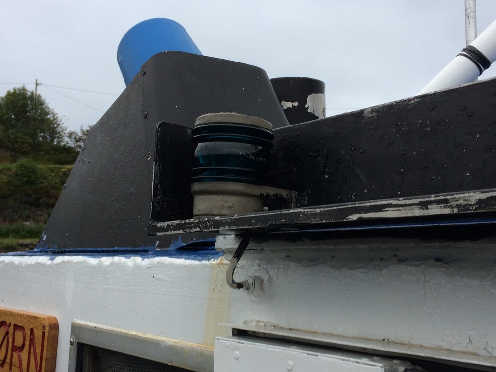

Sidelanterner på "ØRN" / LHCN (ex "ØYVAKT" fra Smøla 1979-1994) er av gammel type.

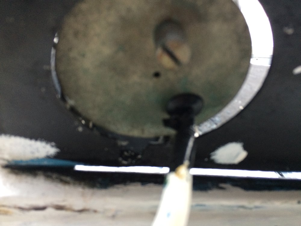

De er i støpt metall, gråaktig i farge, og med en solid bunnplate i samme som holdes på plass av en bolt.
Bilde vedlagt.

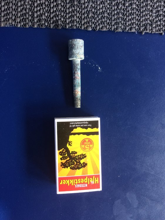

Bolten er 60 mm lang, og har en diameter på 4 mm.
Gjengene ser ut til å være i tommer (ikke bekreftet, men fikk ikke en 4 mm "vanlig" mutter på mer en såvidt...).
Bilde vedlagt.

Ei landterne i støpt messing eller bronse.
På toppen av landterna er der innstøpt enten bokstaver eller produsenten sitt "bumerke". Eg vil tru at produsenten er enten Noack eller Tranberg (Tef). Noack har slutta å produsera landterner for lenge siden, og Tranberg er nylig "oppspist" av Stahl.
Ein skrue i tommemål, som kan forvekslast med 4 mm er 5/32". Den har grovare gjenger og er eit par hundredeler av ein millimeter tynnare.
Takk til alle sammen. Jeg fant ut ved selvsyn at dette er Noack Serie 400 det dreier seg om, og at gjengene er i tommer. Bolten er 60 mm lang, som vist på bildet ovenfor, og har en diameter på ca 4 mm. Gjengesnitt som sagt ikke mm.  Hvis du har en slik liggende Traale hadde det vært greit. Da kjøper jeg den + betaler porto for å få den sendt til 7156 Leksa. Går det? Ellers kommer jeg ned til Øygarden og Sotra i sept/okt, og vi kan ta en kopp kaffi da.
