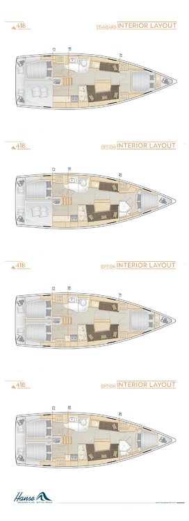

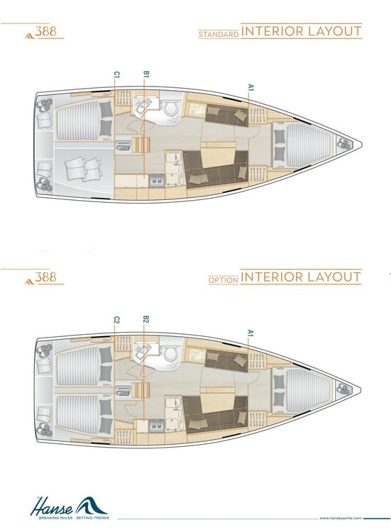

Framtia Svart 22.August.2017 Link til dette innlegget Svart 22.August.2017 (redigert) fant noen flere bilder, de fremstår som svært like i layout. Lyse og fine båter. Jeg tror ikke du vil merke stor forskjell i håndteringen av disse to båtene. Men du merker nok de ekstra cm med rom som du får ved å gå en størrelse opp. F.eks ser det ut til at sengen i forlugar gir anledning til å ligge med hodet mot baug, fremfor å måtte snu seg 180 grader rundt i senga. Hvordan er det med bad, tenker du en eller to bads versjon? Om jeg skulle trekke frem to saker jeg ikke liker med båten så er det nedsenkbar badeplattform bak, og at det er et fastmontert bord i cockpit. Plattformen er i veien om man ligger med hekken inn (eller i hvertfall gjør det at båten må ha større plass), om du skal ha davitere, eller om noen detter overbord. Bordet blir lett i veien straks man skal begynne med litt tauverk under seiling (gennakerskjøter f.eks ). Nå har denne rett nok selvslående fokk og storseilskjøtet på hyttetaket, så det vil jo fungere til turseiling for det. Redigert 22.August.2017 av Framtia (see edit history) Sitér dette innlegget Seiling - den dyreste måten å reise gratis.... Link to post
quantumduck Svart 22.August.2017 Link til dette innlegget Svart 22.August.2017 Tror heller ikke det er stor forskjell i håndtere disse alene. Det blir trangere i havn, men det blir det både med og uten mannskap. Og så er ett av mine "problemer" at det kan være tungt å dra båten inntil v. tillegging når det blåser, i ulike situasjoner. Det løses mye vha riktig planlegging, men av og til så kløner man det til ... men jeg ville ikke latt dét være avgjørende. Jeg ville valgt den minste varianten dersom Den ekstra plassen ikke er nødvendig Økt skrogfart pga. større lengde ikke er nødvendig Feedback og respons er bedre, kjappere, tydeligere i den minste Mellomlegget kan brukes på bedre seil og evt. annet utstyr. Antar de ellers er ganske like i cockpit-layout osv. Sitér dette innlegget Link to post

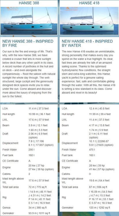

Maika Svart 22.August.2017 Link til dette innlegget Svart 22.August.2017 (redigert) Alt blir jo ganske mye større og tyngre med 418 (ps LWL er feil på 388), noe man burde ha et bevisst forhold til ved kjøp. Som Framtida antyder; det er vel bare med 418 du har muligheten til bad foran. Videre er det bare den "som har port" i rekka. Overraskende at de bare leveres med 30m ankerkjetting, men det er vel forhåpentligvis plass til mer. Uansett burde du dra ned å se på dem først, og helst prøveseile: Redigert 22.August.2017 av Maika (see edit history) Sitér dette innlegget Link to post
