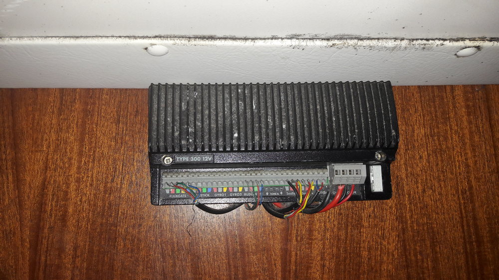

Per Erik Løvdal Startet 28.August.2017 Link til dette innlegget Startet 28.August.2017 Må kanskje bytte ut den tykke røde ledningene til høyre. Hvordan får jeg den løs?. Kan "huset " den sitter i åpnes? Sitér dette innlegget Link to post
Lazyjack Svart 28.August.2017 Link til dette innlegget Svart 28.August.2017 (redigert) Tynn flattrekker som presses inn i åpningen, deretter kan ledningen trekkes ut og ny ledning puttes inn. På de andre klemmene trykkes den lille "tappen" nedover i retning mot ledningen. Redigert 28.August.2017 av Lazyjack (see edit history) Sitér dette innlegget Link to post
Per Erik Løvdal Svart 28.August.2017 Emnestarter Link til dette innlegget Svart 28.August.2017 Takk skal du ha :) Sitér dette innlegget Link to post
