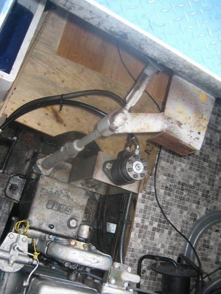

jonn Svart 30.August.2017 Link til dette innlegget Svart 30.August.2017 Hei, her ser du en hydraulisk motor satt på omsyringen, betjenes av en hydraulikkpumpe, rattpumpe. Sitér dette innlegget Link to post
sebba2 Svart 31.August.2017 Emnestarter Link til dette innlegget Svart 31.August.2017 Det der såg og konge bra ut! Grunnen te at eg ville prøva meg med 12v motor, e fordi at stepper motorene er myye sterkere enn de vanlige, dei kan programmerast, og styras med kun ein knapp :D -Ifølge ein kompois av meg. Det må og helst vera slik at eg kan styra manuelt hvis nåke sko svikta. Koss har du gjordt det med "clutchen", john? Står den alltid på, så har du propellen i "fri" Slik at bladene står flatt? Sitér dette innlegget -Today Is Another Smoke Some Cigarettes, Spend Some Money And Drink Some Caffeine Day Today.. -Phil Harris Link to post
jonn Svart 31.August.2017 Link til dette innlegget Svart 31.August.2017 Hei, dette er ikke min båt, men en som var til salgs. Men det er vel greit å bruke foten med å koble inn propellen vil jeg tro. Sitér dette innlegget Link to post
Hakkannen Svart 31.August.2017 Link til dette innlegget Svart 31.August.2017 Har sett enkelte har propellen innkoblet mer eller mindre permanent. Selv synes jeg det er greiest å starte frakoblet for så å koble inn og sette meg fram. Da unngår du å størne til koblingen og ekstra slitasje på startmotoren, om du har dette. Så lenge båten er i drift er det stort sett lite behov for å koble fra, du har kontroll på regulator og vinger fra styreposisjonen. Skal du stoppe motoren er vel det vanligste at du må ned i motorkassen og "nulle" regulatorhendelen på selve motoren. Samtidig vet jeg også om enkelte som stopper motoren med dekompresjonshendelen, men jeg liker det ikke Sitér dette innlegget Link to post
