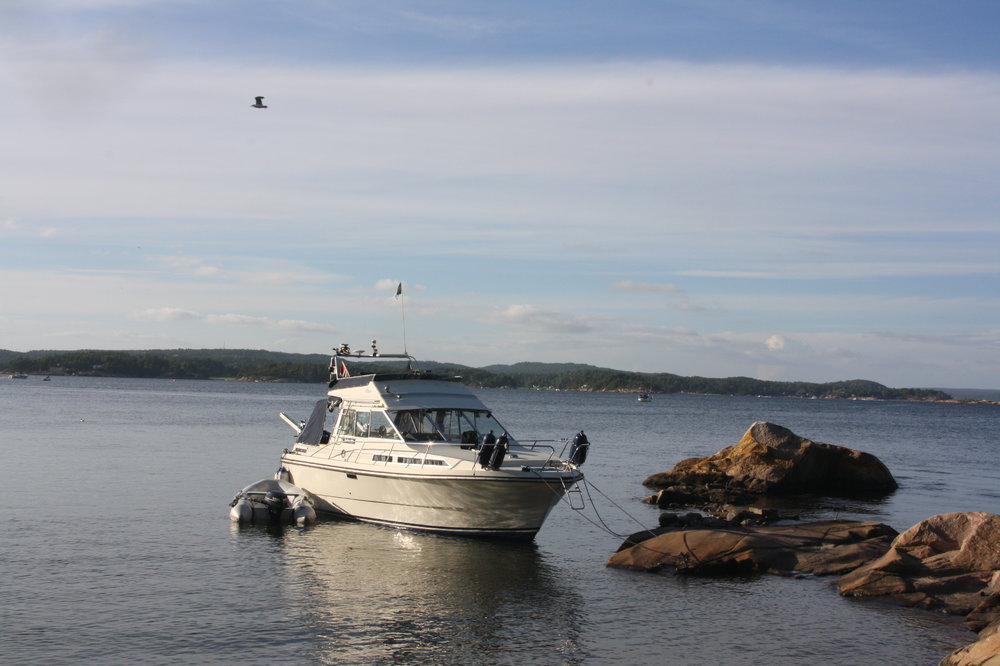

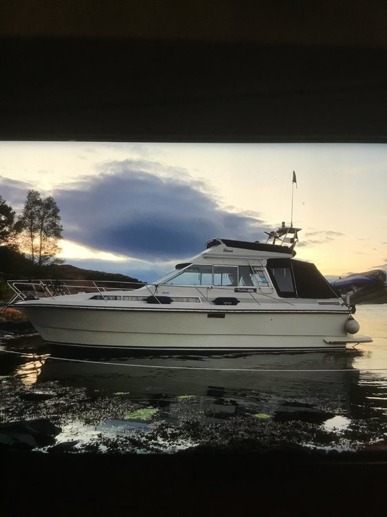

IMG_5551.JPG.7ee3b1d09b2e3427bb56a83f491004a4.JPGEt annet forslag er Forbina 9000FB. Akterkabin med solseng over, 5 ferdig oppredde senger og mulighet for to til. Utrlig romslig båt. I tillegg flybridge med hærlig solseng. Kåret av svenske journalister på 90 tallet til 'Den perfekte familiebåt" Aksling og maks fart 20 knop.
