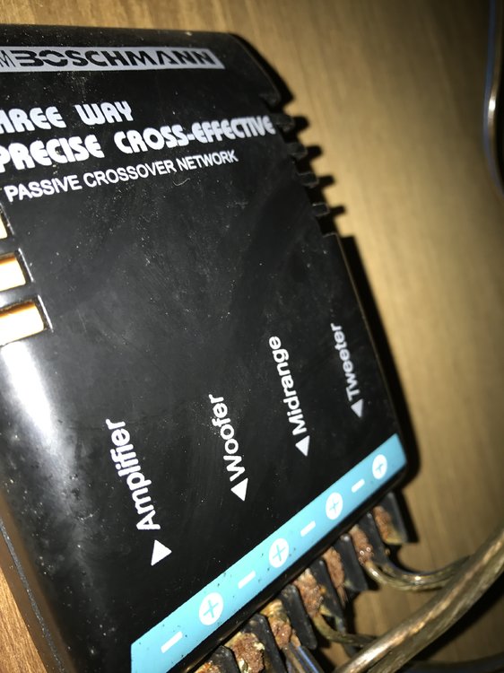

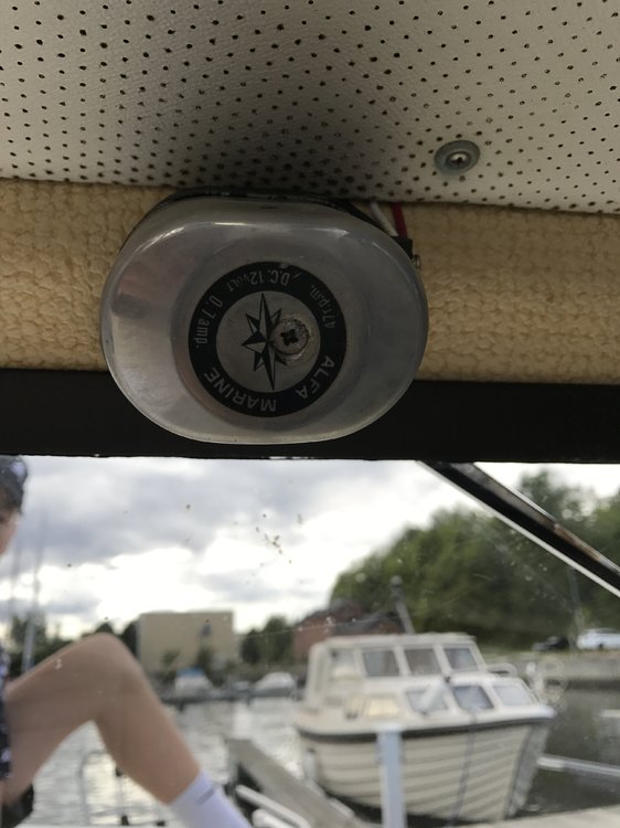

joelle Startet 3.September.2017 Link til dette innlegget Startet 3.September.2017 Utforsker nybåten, å ser at det er ting jeg aldri har vært borti. Denne greia skjønner jeg så pass mye av at den har med stereo anlegget å gjøre. Men hva? det som er spesielt er og at det er fire høyttalere i sittebrunnen, men kun lyd fra 1. det er og montert høyttalere i kabinene, men ikke noe lyd derfra. Regner med at mangel på lyd kommer fra at dem er frakoblet, eller så er det en eller annen styring sånn at jeg kan velge hvor lyd ska komme ut. Videre så er det kun en av vindusviskene som virker. Noen som kan anbefale brukande s utbytte motor, eller er det noe jeg burde sjekke innen jeg bytter den? Kommentar fra moderator: Tittelen er redigert, var opprinnelig "Hva er dette". Alle må vennligst lese reglene for Båtforumet før man poster. Normalt blir nye emner med mangelfull tittel flyttet til Ikke godkjente emnetitler. Tips: Skriv tittelen slik du ville formulert deg om du henvendte deg muntlig til en båtkyndig bekjent. Sitér dette innlegget Link to post
boble65 Svart 3.September.2017 Link til dette innlegget Svart 3.September.2017 Er vel ett delefilter. Forsterker inn. Subwoofer ut. Mellomtone ut. Diskant ut. Sitér dette innlegget Link to post
joelle Svart 3.September.2017 Emnestarter Link til dette innlegget Svart 3.September.2017 Sier meg ikke noe? Hva er d bra for? Sitér dette innlegget Link to post
Trønderbygger Svart 3.September.2017 Link til dette innlegget Svart 3.September.2017 Det delefiltert der ser nok ut som kunne trengt en utskifting ,mye rust på skruer og kabler er sikkert grunnen ! Sitér dette innlegget Link to post
boble65 Svart 3.September.2017 Link til dette innlegget Svart 3.September.2017 Delefilter deler opp lyden fra forsterker i forskjellige frekvenser slik at du får lave frekvenser til sub og høye til diskant. Slik at bassen spiller bare bass osv. Blir renere lyd av det. Men ja det så ut så det har vært litt fuktig der? prøv og gjøre rent og spraye med no elektrospray. Samme med høytalerne Sitér dette innlegget Link to post
Guest Avmønstret# Svart 3.September.2017 Link til dette innlegget Svart 3.September.2017 Vanlige høyttalere har dette inni høyttalerboksen. Men på anlegg i bil/båt kan man ha egne bass, diskant, mellomtone høyttalere/elementer plassert på ulike plasser. Da må man ha delefilteret et annet sted. Sitér dette innlegget Link to post
joelle Svart 3.September.2017 Emnestarter Link til dette innlegget Svart 3.September.2017 Dette høres ut som noe for dem spesielt intereserte? Sitér dette innlegget Link to post
Popeye70 Svart 3.September.2017 Link til dette innlegget Svart 3.September.2017 joelle skrev 52 minutter siden: Dette høres ut som noe for dem spesielt intereserte? Det er for de som er litt over middels interessert i stereo og lyd, ja. Delefilteret deler signalet fra forsterkeren/anlegget så du kan ha egne høyttalere for bare bass, mellomtone og diskant. For vanlige folk har det ikke så veldig mye å si, men for entusiastene er det fint og flott. Ulempen i en båt er at man kanskje har begrenset plass, så man ikke har plass til mange høyttalere - det er mer praktisk med færre høyttalere som gjengir alle frekvenser. Sitér dette innlegget SY Almara - 2005-modell Dufour 385 GL Link to post
