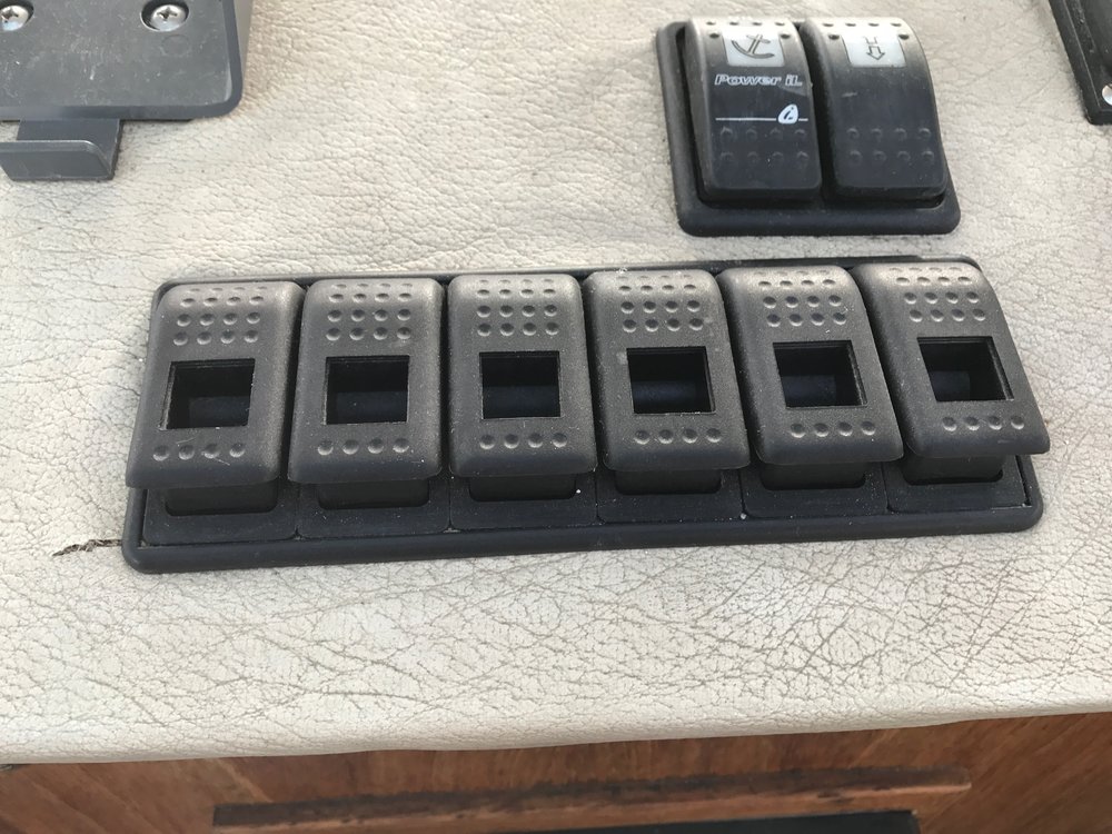

so ni ser av førerplassen så er det ikke noen oppmerking på noen brytere har funnet ut av hva fire av dem nyere brytene men har ikke sett hva dem to siste er til. Mest sannsynlig noe av det nyere utstyret.
hva som går til hvilken bryter på orginale bryterne, håper jeg at noen tidligere Sandvik eier kan fortelle. Regner med at disse bryterne var instalert når båten var bygd.

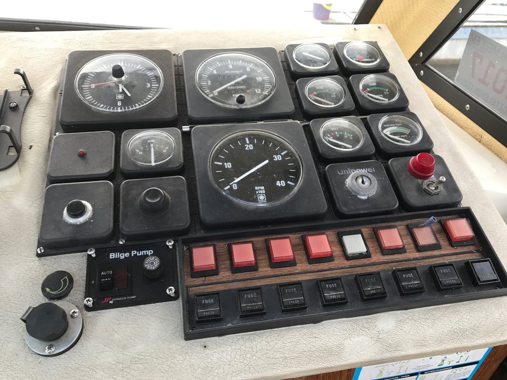

Hvis jeg begynner fra venstre.
lengst ned over bilgepump bryteren er det to runde knapper.
den ene er stopp knapp, men jeg aner ikke hva den andre er til.
Rett over den ene knappen er det en liten rød diode, montert på en sort firkantet plate. Gjetter på at dette er varningslampe for ladning, siden den er rett vid siden av amp måleren.
lengst ned til høyre vid siden av tenningslåsen, er det et rødt varsel lys som er for oljetrykk, rett under denne er det en liten bryter.
Hva er den til?

Du er vel tilbake på sent 70 tall og frem til midten av 80 tallet eller noe med en Sandvik 28 er du ikke? Tror ikke du kan snakke om noe som helst som "originalt" på båten dessverre ;-)
Hadde en Sandvik 28 ac fra 76 og den hadde originalinstrumenter fra VP, og litt ekstra dill som installert av div eiere. Lignet overhodet ikke på instrumentpanelet du har.
Du må nok prøve og måle og sjekke for å finne ut av det. Kjekt tidsfordriv det ;-)
Den lille bryteren under oljetrykkslampa. Vri tenninga til kjølevannsalarmen uler og se om bryteren evt slår den av? Kan det være en "stille start" for å luske seg ut av gjestehavner tidlig om morgenen?
Så ville jeg kommet meg bak og sett om det er noen av bryterne som rett og slett ikke er i bruk, så slipper du å lure på de.

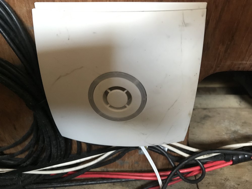

Han fortalte meg at den firkanta greia var gassalarm, som ikke er koblet inn. FIkk klarhet i dem fleste spørsmål rundt brytere, å hva som virker og ikke minst hva som ikke virker. Sparte meg mange timer med bryderi å prøving og feile.
siden det gamle bryterpanelet er mer eller mindre helt utslitt, å det er en del instrumenter som ikke er i bruk / brukandes, så er planen at gå over og skifte bryterpaneler, rydde opp i det elektriske i vinter.
Siden det nå er huller som er tilpasset dem instrumenter som er der så er det fort tenkt at det enkleste blir at lage en ny plate, kle den med hvit skottbekledning, å bygge opp det hele fra scratch. høres det ut som at jeg skaper meg mer jobb en hva det er verdt?
