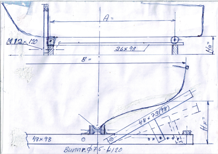

Norddron Startet 8.September.2017 Link til dette innlegget Startet 8.September.2017 Jeg skal bygge en opplagskrybbe til Yamarin 59 med målene 591 cm lang, 226 cm bred og vekt 780 kg + motor rundt 100 kg (? - Yamaha 115 hk, 4t) Tanken er å kjøpe bunnruller og så lage ramme i tre. Det jeg er usikker på er målene A, B, HA og HF. Noen som har innspill? Sitér dette innlegget Link to post
Sørlandet2 Svart 8.September.2017 Link til dette innlegget Svart 8.September.2017 Mitt tips er å droppe hele krybben. Regner med du skal ha kranbil til å løfte opp båten? Det er viktig at all vekt av båten hviler på kjølen. Det er vanskelig å sette en båt trygt ned i en krybbe, det er lett at båten kommer skjevt, noe som fører til belastning på båtens sider. (I henhold til de kranbil-kjørerene jeg har snakket med) Det enkleste, og beste er gode klosser/blokker under kjølen, og støtter på sidene. Fin filmsnutt her- https://hamnenplay.solidtango.com/video/131018-hostrustning-pallning Sitér dette innlegget Link to post
dieselfan Svart 8.September.2017 Link til dette innlegget Svart 8.September.2017 Mange av spørsmålene dine er vanskelige å svare på uten å vite hvordan du skal bruke krybba... Kommer båten til krybba med kranbil eller kran? - da ville jeg ikke hatt kjølrullene Kommer båten til krybba med båthenger/opplagshenger så trenger du en midlertidig rull mellom de du har tegnet inn for å få rullet båten av hengeren uten for mye strev... Ha - skal du stoffe båten i krybba ville jeg valgt ca 400 (feks ved å sette krybba på 6 lecablokker) A - Skal du jobbe oppi båten mens den står i krybba ville jeg valgt 300/350cm, dersom ikke kan den være kortere Boltene - ville valgt store firkantede skiver for å å ikke dra bolt og mutter inn i treverket over tid, slike koster lite på BT/Jula/CO+++++ Sitér dette innlegget Link to post
Norddron Svart 8.September.2017 Emnestarter Link til dette innlegget Svart 8.September.2017 Takk for svar. -Båten skal løftes med kranbil, jeg skal jobbe i båten og skal stoffe den. Derav rullene som jeg tenkte var greie for å bevege båten frem og tilbake. Har kun erfaring med å ha båt på henger fra før. -Den skal stå i båtforening, så tror krybbe er kravet, men bukker vil jo være en enklere løsning. -Leca er ikke godkjent grunnet fare for frostspreng, tenker å bygge opp med treklosser. -I forhold til å få satt den rett, var tanken å fore litt på kantene og vippe litt til den står rett. Har ikke prøv dette før, men båten er relativt liten så har et håp om at det går. Sitér dette innlegget Link to post
