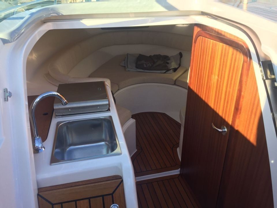

Bent M Startet 9.September.2017 Link til dette innlegget Startet 9.September.2017 (redigert) Hei Vurderer å installere bensinvarmer (ev dieselvarmer) i en Ibiza 26 TC i løpet av vinteren. Noen som vet om gode monteringssett? Trenger sikkert to dyser/utblås (en nede og en under kalesje) Er det noen som tar slike jobber i Vestfold? Redigert 9.September.2017 av Bent M (see edit history) Sitér dette innlegget Link to post

Bent M Svart 9.September.2017 Emnestarter Link til dette innlegget Svart 9.September.2017 Har slik varmelokk, men det tar veldig lang tid å fyre opp og varmer generelt dårlig. Tenkte derfor at en ekstra varmer hadde vært fint. Sitér dette innlegget Link to post
Wallas Service Svart 11.September.2017 Link til dette innlegget Svart 11.September.2017 Effekten på varmelokket skal være rundt 1200 W, og det er klart for lite om du også skal varme under kalesjen, men burde være nok til selve pantryet. Må spørre; Hva slags parafin bruker du? Sitér dette innlegget Wallas Service v/Rune Akerø. run-ak@online.no, tlf 900 18 209 "Jeg var et skolelys, men så gikk strømmen" Link to post
boble65 Svart 11.September.2017 Link til dette innlegget Svart 11.September.2017 Er vel bedre og varmen ut nede ved dørken slik at varmen stiger opp? Sitér dette innlegget Link to post
