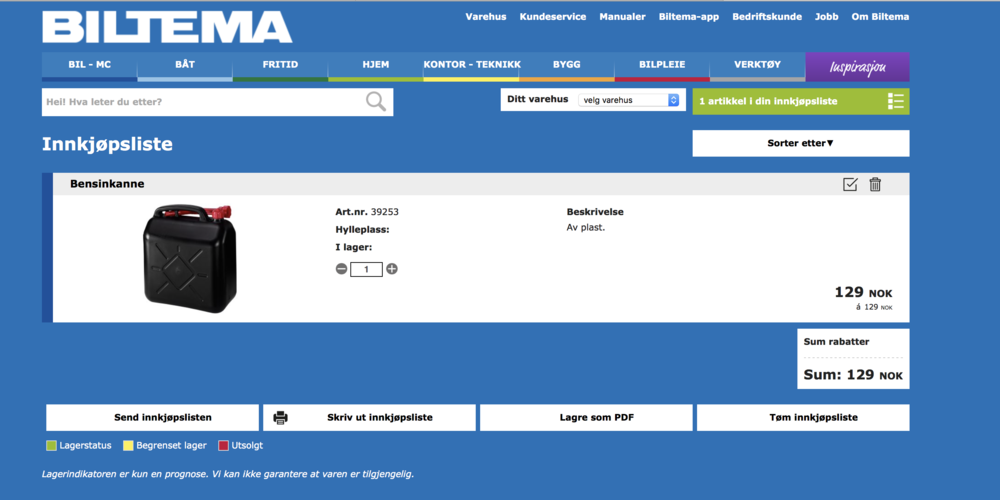

Mr.Mike Svart 10.September.2017 Link til dette innlegget Svart 10.September.2017 (redigert) Redigert 10.September.2017 av Mr.Mike Jeg kjøpte 2x disse og jeg er veldig fornøyd. Hilsen Mike (see edit history) Sitér dette innlegget Link to post
