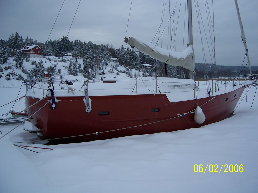

Hulda Svart 11.September.2017 Link til dette innlegget Svart 11.September.2017 Vanlig for Hulda. Plastsekk over kompasset. Plast over skyveluken. Dekke over forluken. Inne i båten: Panelovn, 250 W, i motorrom på laveste nivå. Vifteovn i salongen på laveste nivå. Tømmer tanken til luftavfukteren. Slår av strømmen til ferskvannspumpen og åpner vannkranene slik at vannet renner tilbake til tank. En skvett eddik i toalettet. Og da kan jeg ikke komme på mer. Slik har det vært de siste 17 årene. Med unntak av to vintre der båten har vært på land. Da blir motorene konservert sammen med toalettet og ferskvannstanken tømt. Seilene er de samme som har vært på båten siden den var ny. Sitér dette innlegget Link to post
