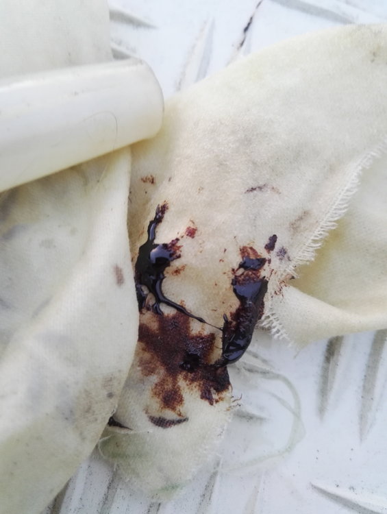

Skandium Svart 24.September.2017 Emnestarter Link til dette innlegget Svart 24.September.2017 Jeg fikk tak i et inspeksjonskamera, og fant ut at det var en del av disse seige oljeflekkene rundtom i tanken, men det henger så godt, at det skal litt til for at det blander seg ut i dieselen og tetter noe. Har fått ut alt rundt kranen og tappehullet i bunn, så det er i alle fall langt bedre nå enn det har vært. Jeg bestemte meg egentlig for å skifte ut hele tanken, men siden det ble et kaos med å få den ut, så ombestemte jeg meg, og prøver å bruke den slik den er. Jeg er forberedt på å angre. Jeg har skiftet slanger, renset alt annet som har vært i kontakt med faenskapen og koblet på et finfilter rett før fødepumpa. Nå starter motoren lettere enn før, og jeg har vært på en relativt lang tur i dag uten problemer. Om det fortsetter å fungere like bra videre de neste dagene/ukene får vi bare se. Sitér dette innlegget Link to post
Morten1989 Svart 24.September.2017 Link til dette innlegget Svart 24.September.2017 Skandium skrev On 24.9.2017 at 19.19: Jeg fikk tak i et inspeksjonskamera, og fant ut at det var en del av disse seige oljeflekkene rundtom i tanken, men det henger så godt, at det skal litt til for at det blander seg ut i dieselen og tetter noe. Har fått ut alt rundt kranen og tappehullet i bunn, så det er i alle fall langt bedre nå enn det har vært. Jeg bestemte meg egentlig for å skifte ut hele tanken, men siden det ble et kaos med å få den ut, så ombestemte jeg meg, og prøver å bruke den slik den er. Jeg er forberedt på å angre. Jeg har skiftet slanger, renset alt annet som har vært i kontakt med faenskapen og koblet på et finfilter rett før fødepumpa. Nå starter motoren lettere enn før, og jeg har vært på en relativt lang tur i dag uten problemer. Om det fortsetter å fungere like bra videre de neste dagene/ukene får vi bare se. Vis hele sitatet Den båten jeg hadde dieseldyr i funket helt fint med dieseldyrene i tanken, helt til jeg begynte og ha lite diesel på tanken og kom ut i litt store bølger, da løsnet det og det tettet diesel tilførselen, dette synes jeg er risikabelt og gjøre så lenge du vet at det er diesel dyr der.. og i tillegg blir det som regel bare mer og mer når de først er kommet i tanken er min oppfatning. Er ikke så kult og miste framdrift i 1.5 - 2 meter bølger og pålandsvind f.eks. Men det er jo selvfølgelig ett valg du må ta :-) Sitér dette innlegget Link to post
Skandium Svart 25.September.2017 Emnestarter Link til dette innlegget Svart 25.September.2017 Morten1989 skrev On 24.9.2017 at 20.08: Den båten jeg hadde dieseldyr i funket helt fint med dieseldyrene i tanken, helt til jeg begynte og ha lite diesel på tanken og kom ut i litt store bølger, da løsnet det og det tettet diesel tilførselen, dette synes jeg er risikabelt og gjøre så lenge du vet at det er diesel dyr der.. og i tillegg blir det som regel bare mer og mer når de først er kommet i tanken er min oppfatning. Er ikke så kult og miste framdrift i 1.5 - 2 meter bølger og pålandsvind f.eks. Men det er jo selvfølgelig ett valg du må ta :-) Vis hele sitatet Jo, altså, nå har jeg ikke sagt det er dieseldyr. Jeg har beskrevet hva det er, og lagt til et bilde der det viser hvordan det ser ut. Det er en oljelignende, ekstremt seig masse. Noen mener det er asfalt som har skilt seg fra gammel diesel en gang i tiden. Det er ikke et eneste fnugg av denne massen i forfilteret eller dieselfilteret, så det har ikke påvirket noe som helst der. Jeg prøvde å forklare hva som har skjedd i første innlegget, men jah, det som har skjedd er at fødepumpa har tetta seg på et vis, dvs at ene ventilen har hengt seg opp, eller noe i den duren. Jeg har ikke funnet rusk og dritt (i alle fall ikke dieseldyr slik folk forklarer at det er), så jeg aner ikke hva det kan være. Sitér dette innlegget Link to post
mons Svart 26.September.2017 Link til dette innlegget Svart 26.September.2017 Tipper du har fått diesel som ikke er like god renset som den vi vanligvis bruker, og at det er fragmenterr av tungolje du finner. Hvis du har tilgang på stim kan du vaske tanken med det. Ikke høytrykksspyler med varmtvann men skikkelig stim. Noen store varmtvannsvaskere kan levere stim hvis du justerer trykket ned til 20-30 bar og temperaturen stilles på over 100 grader. Sitér dette innlegget Mons Link to post
Skandium Svart 26.September.2017 Emnestarter Link til dette innlegget Svart 26.September.2017 mons skrev On 26.9.2017 at 4.22: Tipper du har fått diesel som ikke er like god renset som den vi vanligvis bruker, og at det er fragmenterr av tungolje du finner. Hvis du har tilgang på stim kan du vaske tanken med det. Ikke høytrykksspyler med varmtvann men skikkelig stim. Noen store varmtvannsvaskere kan levere stim hvis du justerer trykket ned til 20-30 bar og temperaturen stilles på over 100 grader. Vis hele sitatet Ja, riktig, ja. Heller mot at dette kan være tungolje altså. Takk for tipsene! Sitér dette innlegget Link to post
