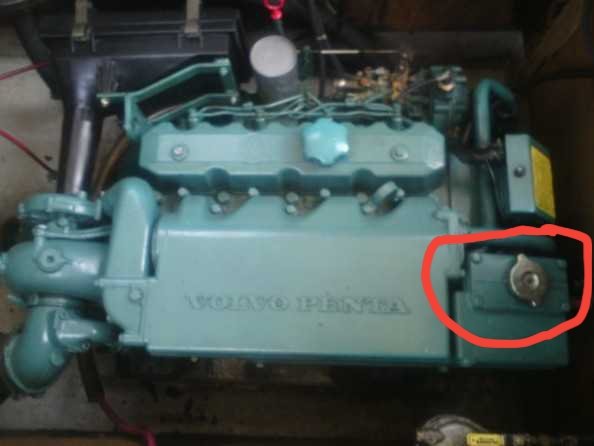

Evida Svart 18.September.2017 Emnestarter Link til dette innlegget Svart 18.September.2017 Hei. Fikk sjekket opp litt i dag angående lekkasjen. Viste seg at lekkasjen var rundt området som er ringet rundt på bilde (lånt bilde fra nett) så med ny pakning her var lekkasjen borte. Sitér dette innlegget Link to post
