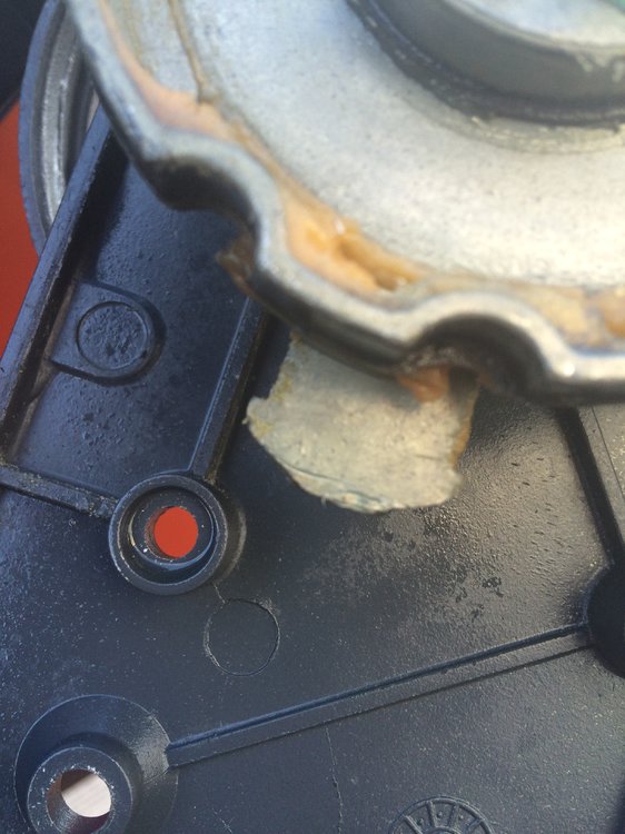

Furu Startet 16.September.2017 Link til dette innlegget Startet 16.September.2017 Etter re- greasing av kontroll boks så slår ikke starter inn igjen.. Ingen lyd. 2 Sikringer på motor og 2 til kontroll boks er ok. Mangler tydeligvis vis en liten plast bit av et relé eller noe.. Sitér dette innlegget Furuholmen & Scheen 1962 , Tornado 540 rib 2002 Skipsvrak i norge på google. Furuholmen28.com Link to post

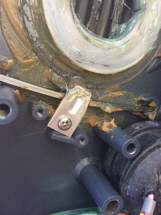

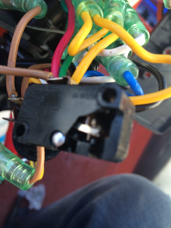

Furu Svart 16.September.2017 Emnestarter Link til dette innlegget Svart 16.September.2017 (redigert) Nei, bare et knapt år. Uansett når når bryter arm i den svarte boksen trykkes inn så slår starter inn. Men ser ingen ting som er lagt nok til at det kan slå bryter inn.. Kan det være en bryter som indikerer om motor er i fri kanskje? På bildet så er metall sporet alt for lite til å trykke inn bryter Bilde to viser plassering av "bryteren" Redigert 16.September.2017 av Furu (see edit history) Sitér dette innlegget Furuholmen & Scheen 1962 , Tornado 540 rib 2002 Skipsvrak i norge på google. Furuholmen28.com Link to post

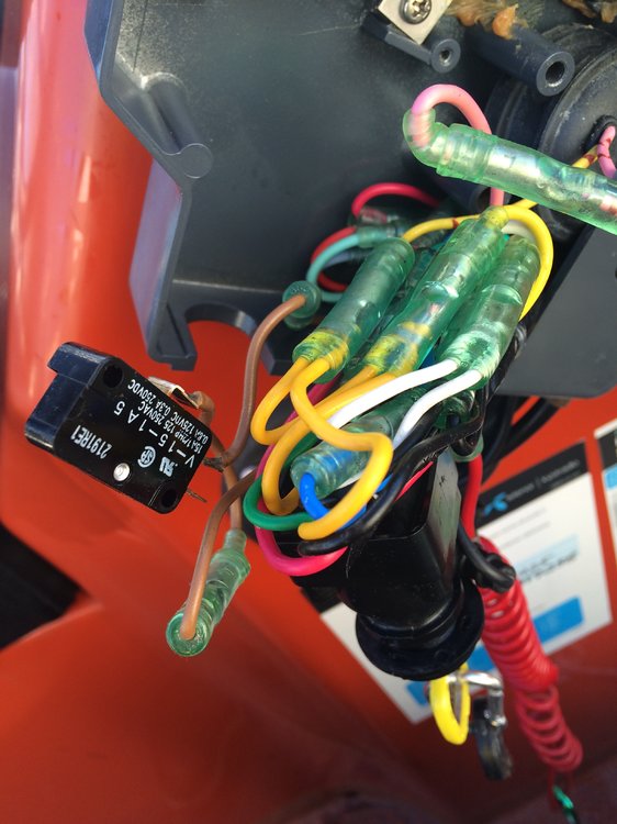

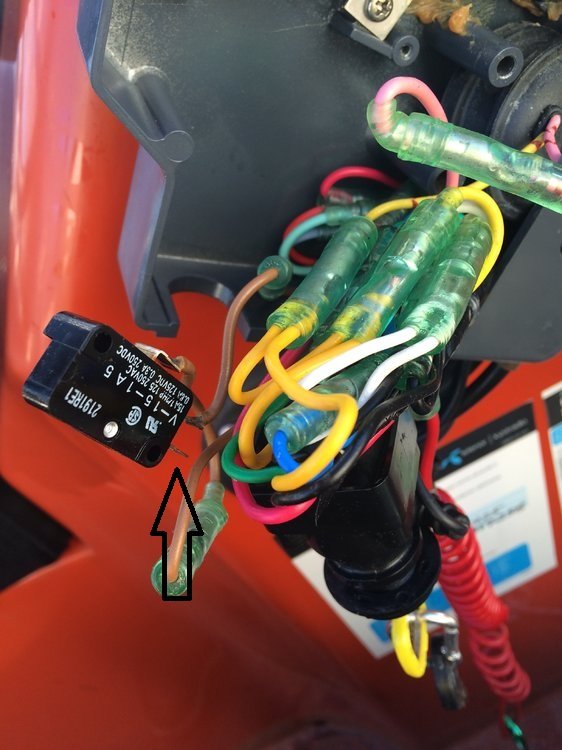

Roger jo Svart 16.September.2017 Link til dette innlegget Svart 16.September.2017 Nå har du Greasea det til mangler det en ledning her? rett satt sammen hva mangler her? Sitér dette innlegget Kokekyndig maskinist kjent på kysten. Link to post
Furu Svart 16.September.2017 Emnestarter Link til dette innlegget Svart 16.September.2017 Roger jo skrev 18 minutter siden: Nå har du Greasea det til mangler det en ledning her? rett satt sammen hva mangler her? Aner ikke.. Er bare to kabler koblet til svart bryter begge er loddet på. Fant ingen løs ledning.. Fjernet likså godt hele bryteren med en by pass. Starter fint. Men.. Får alarm etter et par minutter kjøring dog ikke på tom gang og det virker som turtalls sperra slår inn. Ingen indikasjon på om det er alarm av temp. eller olje trykk.. Sitér dette innlegget Furuholmen & Scheen 1962 , Tornado 540 rib 2002 Skipsvrak i norge på google. Furuholmen28.com Link to post

mawilu Svart 16.September.2017 Link til dette innlegget Svart 16.September.2017 Delen på bildet er en mikrobyter mangler armen til bryterfunksjonen,helt Standard derfor står det 220 volt på den skal helt sikkert ligge åpen etter start Sitér dette innlegget Link to post

hegra Svart 16.September.2017 Link til dette innlegget Svart 16.September.2017 Denne armen eller knotten som mangler skal vel være der som plastbiten har falt av (øverste bilde). Det var vel bryteren innenfor det avrevne stykket du trykket på når du fikk liv i starteren. Den tomme flatstiften uten ledning skal være tom. Den er i bruk bare hvis mikrobryteren skal ha motsatt funksjon, og det skal den ikke ha på din kontrollboks. Altså det mangler ingen ledning, men mikrobryteren kan benyttes som nevnt over her til helt andre ting også. Og derfor hadde jeg oppsøkt et helt vanlig elektrobutikk for å finne ny. Ta med den som er i stykker og vis den frem. Det som er litt uvisst er hvordan denne armen eller knotten på bryteren skal se ut siden du ikke vet hva på kontrollboksen som trykker den inn. Sitér dette innlegget Link to post
Furu Svart 16.September.2017 Emnestarter Link til dette innlegget Svart 16.September.2017 Klarte å finne den på ebay, er visst en liten tapp på toppen ja som kanskje tar borti sporet på gear hendel. Skal prøve å spørre om ny bryter hos en skips eletriker på mandag takk for alle tips Sitér dette innlegget Furuholmen & Scheen 1962 , Tornado 540 rib 2002 Skipsvrak i norge på google. Furuholmen28.com Link to post
