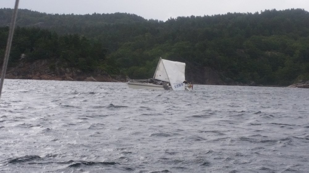

ravddo Startet 17.September.2017 Link til dette innlegget Startet 17.September.2017 Den 20. August fikk jeg rigghavari på min båt mens jeg seilte regattaen Hille rundt DH. Vinden var 7,5 m/s för en svart sky kom inn med regnbygevind. Det var oppe i 14,3 litt tideligere på de to foregående kryssleggene. Da jeg slo over på siste sb halser var det ca 9 m/s og seilte ca 100 meter før det kom en riftlyd. Vi trodde det var storseilet som revnet men oppdaget fort at riggen gikk i vannet. Heldigvis udramatisk. Etter havariet var det bare å få sikret mest mulig og i den sammenhengen splittet jeg storseilet opp i flere deler for å roe ned riggen. Ved å gjøre dette hindret jeg skader på skroget. Første erfaring var viktigheten av den skarpe tollekniven jeg hadde teipet fast på rekkestolpen akterut! Med båten full av spinnaker ville det tatt tid å gå ned i båten. Jeg var også veldig glad for rodkick på bommen som hindret denne å ramle ned i båten. Etter å ha fått alle tau,wire opp av sjøen samt trukket riggen inn på akter rekken startet jeg motoren og kjørte i le. Var veldig fint at konkurrentene kom opp på siden og spurte om vi trengte hjelp og hadde forberedt tau hvis vi skulle fått noe i propellen og trengte slep. Vi fortøyde på en bøye utenfor en hytte og der var det helt stille. Med hjelp av mannskapet på en av deltakerbåtene fikk vi demontert riggen og lagt den på dekk. Vi fikk ingen skade på båten men riggen og storseilet var vrak. Sendte samme kveld mail til forsikringsselskapet mitt Pantaenius og fikk svar mandag morgen med beskjed om å skrive en skademelding og legge ved bilder. I skrivende stund er riggmann fra Danmark sett på båten og vi er blitt enig om videre saksgang. Jeg har hørt mye positivt om Pantaenius men etter 20 år i selskapet har jeg ikke hatt bruk for dem før nå. Foreløpig har kontakten med selskapet vært en meget positiv opplevelse. Årsak til havariet er vanskelig å si. Rigge var uten tæring innvendig og jeg antar det er i regionen nedre sb saling eller undervant innfesting som har gitt etter. To bilder vedlagt ett tatt noen minutter etter bruddet av en konkurrent og et med minsten som vurderer skaden i hjemmehavn før jeg løftet alt i land. Sitér dette innlegget www.teamzephyr.blogspot.com Link to post

HaHa Svart 18.September.2017 Link til dette innlegget Svart 18.September.2017 (redigert) Bra at det ikke ble flere skader! Har du noen som helst formening om årsak til mastehavariet? Er (var) det gjennomgående mast eller stående på dekk? Takk for rapporten forresten. En nyttig påminnelse. Jeg har selv rigg fra '86. Har baufil, men ikke boltekutter eller wirekutter i båten, så det vil ta litt tid å frigjøre riggen. Min mast veier 40 kg og vil muligens være lettere å sikre dersom (når?) den brekker. Verdt å tenke gjennom på nytt. Redigert 18.September.2017 av HaHa (see edit history) Sitér dette innlegget Link to post
pacuare Svart 18.September.2017 Link til dette innlegget Svart 18.September.2017 Ikke ofte jeg har sett brudd på nederste saling. Mistenker forstag eller checkstag. Altså knekk som følge av fremover eller bakover. Spesielt ved stram lensetakkel kan det bli mye belastning i midten. Eller var alle vant og stag hele etterpå? Da gjenstår materialtretthet. Der har jeg ingen erfaring fra mastebrekk. Det jeg har vært borti av knekte master har enten vært ett stag/vant som har røket eller for mye eller negativ bøy i masta. Uansett kjipt. Jeg ville vurdert å bytte til mer moderne mast når du var i gang, altså bakoverlente salinger. Litt plastjobbing med vantfestene, men mye mer brukervennlig etterpå. Sitér dette innlegget Link to post

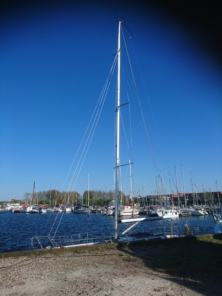

ravddo Svart 14.Mars.2018 Emnestarter Link til dette innlegget Svart 14.Mars.2018 (redigert) Da var planen å hente båten i mars utsatt. Rett å slett for kaldt til å pusse opp og stoffe. Så da blir det i neste månedsskiftet april/mai. Kjedelig. I vinter hadde jeg en tur nede å gjorde litt egeninnsats på båten. Riggen ligger klar og kom november. Selden C156 rigg med 2 salinger og strutstag. Elvstrøm seil i Danmark lager nytt storseil ettersom det gamle ble kondemnert. Båten blir rigget på land til jeg kommer ned å henter den og satser da på å polere/stoffe, rett ut og seile hjem. Gleder meg stort for å se hvordan dette blir. Foreløpig har kommunikasjonen med forsikringsselskap Pantaenius i Danmark vært upåklagelig. En fear og god kundebehandling har jeg fått. Må også skryte av Mathis værft i Aalborg som jeg anbefaler på det varmeste om det er forsikringsjobb eller av egen lomme. Står flere norske båter der nede blant annet en som kom samtidig med meg som skal få byttet rodrigg. Neste innlegg blir forhåpentligvis med bilder. Redigert 14.Mars.2018 av ravddo (see edit history) Sitér dette innlegget www.teamzephyr.blogspot.com Link to post

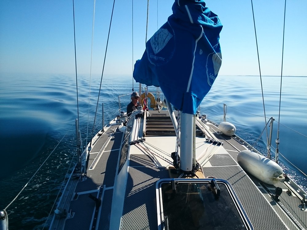

ravddo Svart 22.Mai.2018 Emnestarter Link til dette innlegget Svart 22.Mai.2018 (redigert) Da er båten seilt hjem og testseilet. Som bildet viser ble det en rolig tur hjem. Motor hele veien og gikk i et fra Aalborg og hjem. Kun inne i Skagen rett før midnatt å fylt opp reservekannen med diesel. Riggen ble raskt montert på båten etter at jeg hadde stoffet og polert den. Det er en Selden C153 rigg som er en helt ny modell. Mathis værft AS i Aalborg anbefales fortsatt og oppgjøret med Pantaenius har vært ryddig. Nå får vi bare satse på at det er siste mastehavari for meg. Gjenstår nå kun måling av rigg for å få oppdatert nor rating sertifikatet. Rekker det desverre ikke før færderseilasen så den utgår. Redigert 22.Mai.2018 av ravddo (see edit history) Sitér dette innlegget www.teamzephyr.blogspot.com Link to post

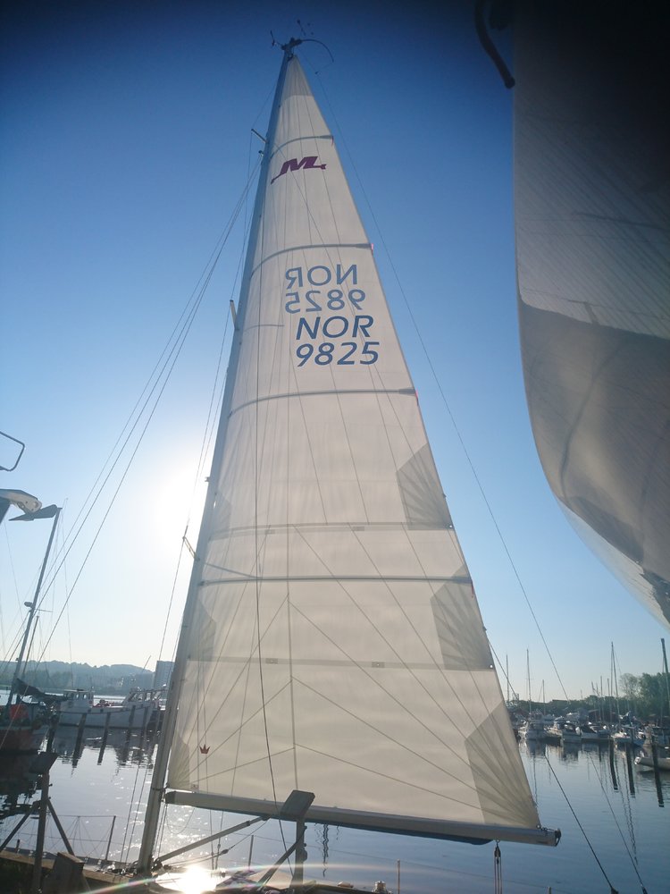

Gunga Din Svart 24.Mai.2018 Link til dette innlegget Svart 24.Mai.2018 Interresant ravddo med fiolstagen, må du opp i riggen for å justere disse, eller kan du gjøre dette fra dekk, har dette på min K6a, der sitter strekkfiskene oppe i riggen, men sett ett par båter der stagen går parallelt ned med masten. Sitér dette innlegget S/Y Gunga Din Link to post
ravddo Svart 24.Mai.2018 Emnestarter Link til dette innlegget Svart 24.Mai.2018 Jeg hadde strut på den gamle riggen også. Der ble den ettermontert og riggen ble mye stivere i hele sin lengde etterpå. På ny riggen ville Selden ha den på for å kunne holde profilvekten nede. Men det veier jo litt dette også. Strekkfisk står oppe og justeres litt på skjønn i starten. Det blir jo litt som mellomvant som også må opp å justere. Jeg fikk låne lift og fin justerte riggen selv før jeg gikk fra verftet. På bildet ser man tydelig at mellomvant er trukket for hardt. Nå får jeg testseilet litt mere å finjustere etterhvert. Jeg skal jo også ha på mitt membran regattaseil og se hvordan dette er kuttet i forliket. Jeg har sett 3/4ton båt med justeringsmuligheter på strut. Da kan alt bli perfekt hele tiden. Men det blir så avansert å seile med. Dagens seilduk trenger heller ikke så mye riggjustering lengre som på 80 tallet! Sitér dette innlegget www.teamzephyr.blogspot.com Link to post
