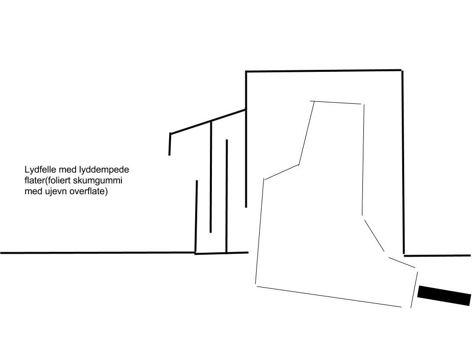

Bygget noen motorkasser i kryssfiner til luftavkjølte ensylindrede 12-hesters Sabber i noen livbåter for en del år tilbake. Så vidt jeg husker brukte jeg 12mm finer til kassene, de ble i tillegg forsterket og avstivet i hjørnene. Da lagde jeg dempede lydfeller i forkant av motorkassene der forbrenningsluft og kjølende luft ble sugd inn. Dempet flatene, noe som førte til at lydbølgene fikk så mange omveier på veien ut at lydstyrken ble betraktelig redusert. Løsningen fungerte ganske greit i forhold til hvor (sinnsykt) mye de luftavkjølte livbåtmotorene fra Sabb i utgangspunktet bråker.
Takker igjen for svar! Eg har allerede ein haug av disse: http://www.biltema.no/no/Bil---MC/Bil-tilbehor/Lyddemper/Lyddempingsplate-2000017199/   og tenkte og bruka dei. Evt dobbelt lag. Lydfeller e og veldig bra ja, men har nok ikje plass te da :)
Gudrun: E derfor eg ska laga ny motorkasse :D Slik at det blir avstand fra motoren, og ventilasjon.
